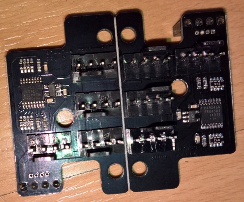

Ist es möglich zwei X4 Hubs Parallel oder in Reihe zu schalten? Habe nämlich versehentlich eine Platine geliefert bekommen, wo noch zwei Module zusammenhängen...
[attach]6423[/attach]
LOOOL 2 für 1 :thumbsup: :thumbsup:
Hmm…
gute Frage - am I²C hängen erstmal alle Geräte parallel, grundsätzlich ist beim Aquabus immer ein Aquaero als Master vorgesehen. Der X4-Hub ist genau genommen ein I²C-Switch, der den Bus in vier Teilbusse teilen kann (also seinen Eingang beliebig mit seinen vier Ausgängen verbinden kann). Der Switch ist selbst ein I²C-Slave (Adresse 1|1|1|0|A3|A2|A1|R/W), welche(r) Teilbus(se) also auf den Eingang zu schalten ist(sind), wird über den Master (Aquaero) über den Bus gesteuert.
Über drei Beine (A3, A2 und A1) kann der Chip eine von acht möglichen Adressen erhalten, es könnten also bis zu acht dieser ICs am selben (Teil)Bus hängen. Mit gewissen Einschränkungen kann man die ICs auch kaskadieren (flüchtig drüber nachgedacht sollte man den Bus in 48=65536 Teilbusse aufspalten lassen können (theoretisch), unter Verwendung von 21845 ICs (Summe i=0 bis 7 von 4i) da aber sicher nicht mehr mit passiven Pullups.)
Sehr wahrscheinlich werden aber alle X4-Hubs mit derselben Adresse ausgeliefert werden - und die Firmware im Master (Aquaero) müßte natürlich erstmal die unterschiedlichen Adressen unterstützen, bei der Kaskadierung erst recht den Umgang mit dem Netz.
Also sehr wahrscheinlich wirst Du nur eins am Aquabus haben dürfen.
Wenn Du zwei bestellt hättest, und nur eins geliefert werden würde, würdest Du das zweite einfordern. Konsequent wäre also, daß Du das überzählige ablehnst :P ;)
