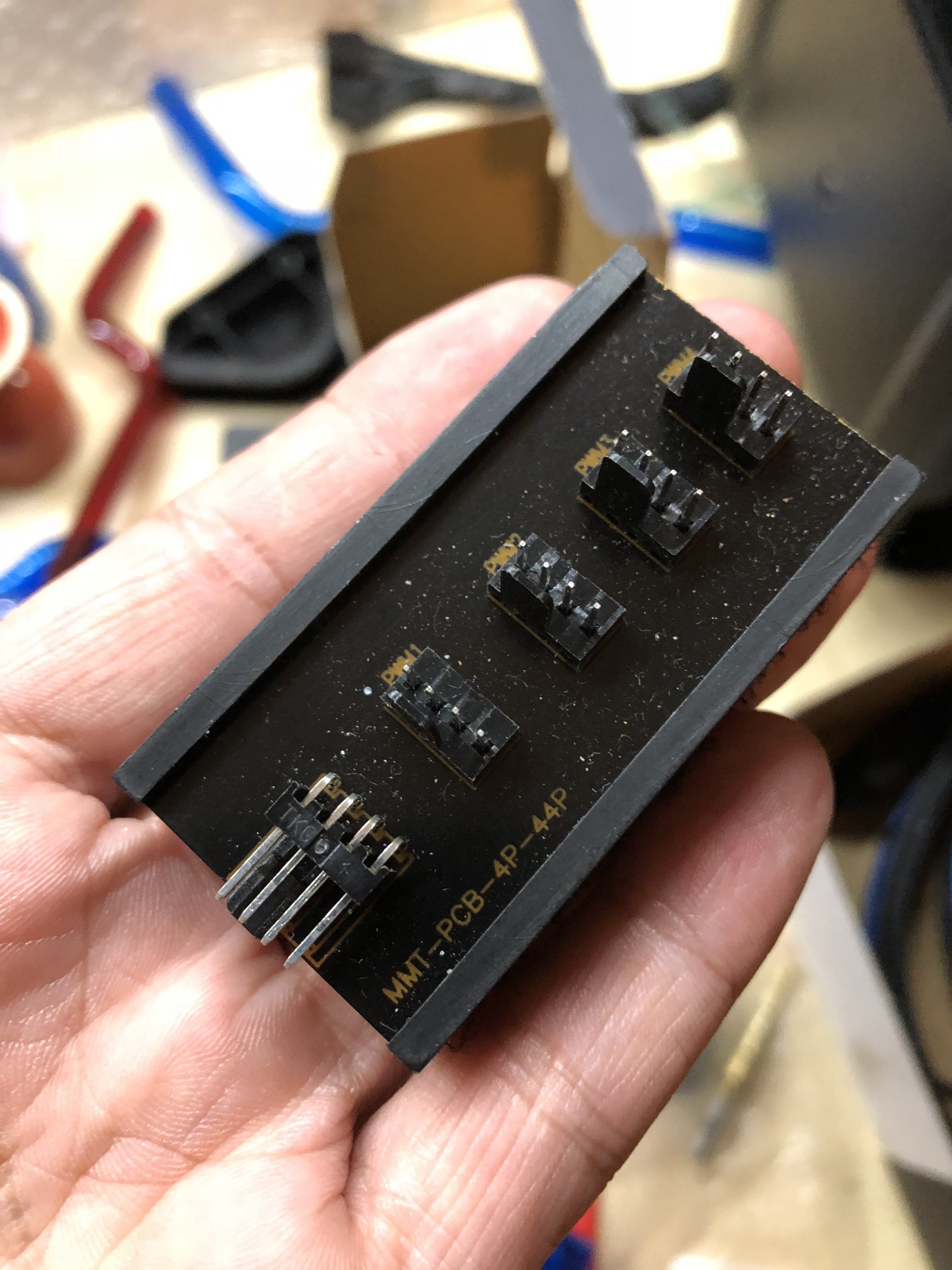

Kann ich, wenn ich doch mal noch ein weiteres Gerät anschließen würde wollen, nur mal zur Info, da jeden beliebigen "Verteiler" nehmen?
Habe hier noch einen 4-PIN Lüfter Verteiler ... Also um 4x4PIN Lüfter auf ein Kabel zu reduzieren. Theoretisch sollte das doch das gleiche sein?
Nein, du benötigst das: https://shop.aquacomputer.de/product_inf…roducts_id=3420
da kann man einstellen (mit Jumper) ob alle 4 Pins durchgeleitet werden.

Das ist ja wieder mit Kanonen auf die armen Spatzen schießen.
Wenn ich nur ein weiteres Gerät anschließen will dann sollte doch eigentlich so ein ganz normaler Y-Adapter reichen.
Der ja auch nichts weiter macht als alle 4 PINS/Adern durchzuschleifen/weiterzureichen.
