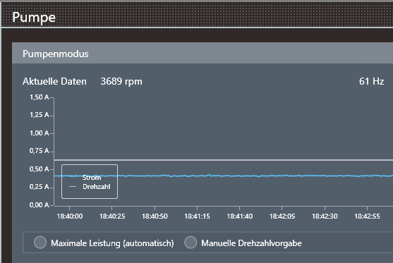

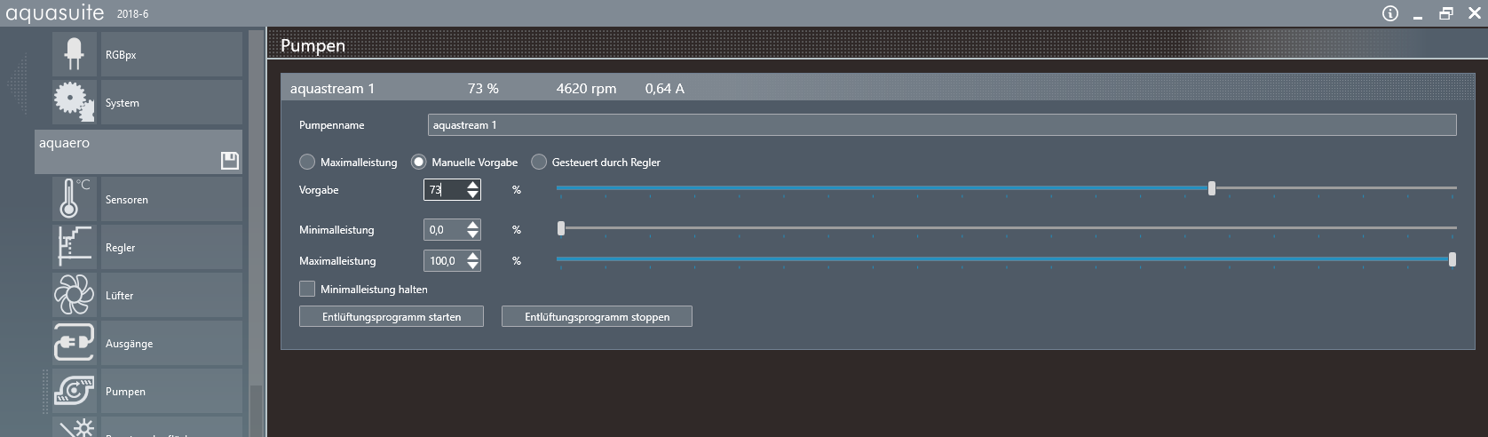

Wenn ich nun in die Pumpensteuerung gehe, kann ich ja die Leistung der Pumpe regeln, wenn ich die Vorgabe auf 10% nehme nimmt er das auch an aber das RPM Signal bei 4620 wen ich die Vorgabe nun auf 73% nehme ist die RPM Anzeige immer noch bei 4620 rpm der Strom ändert sich auch nie :(

Du musst bei der Pumpe im System-Reiter evtl. noch einstellen, dass sie per aquabus und nicht per USB gesteuert werden soll.

Dann solltest du die Fehlermöglichkeiten eingrenzen. Das X4 mit den ganzen anderen Aquabusgeräten brauchst du nicht zum Betrieb. Deshalb abbauen und nur die Pumpe anschließen. Wenn das auch nicht funktioniert, Aquabus ganz trennen, die Steuerung der Pumpe auf USB stellen und ausprobieren.

Na per USB kann ich Sie steuern... USB habe ich keine Steckplätze mehr :| darum ja per Bus
Des Kaisers Narr
Saturday, October 13th 2018, 2:55pm
Dafür gibt es den Hubby. Dann probiere es bitte noch einmal ohne das X4. Wenn es ohne geht, darf sich der Support ansehen, ob es bei deiner umfangreichen Konstellation Inkompatibilitäten gibt.
