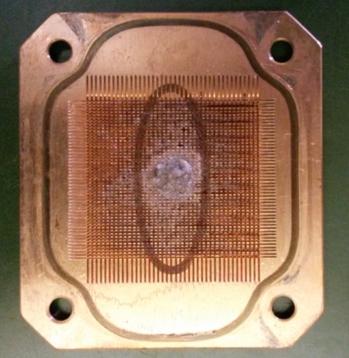

Moin zusammen,
also die Mutter allen Übels wurde gefunden.Am besten ich lasse Bilder sprechen.
Ihr habt mich gestern Abend noch lange grübeln lassen wegen Verstopfung :-). Ich wollte es nicht glauben und gelobe jetzt Besserung. 1x im Jahr fliegt die Brühe raus.
Für den Schnodder ist eine Dose Bremsenreiniger und paar Spritzer GreenStar draufgegangen. Nach dem Einbau schoss das Wasser wie ich es in diversen YT Videos gesehen haben durch die komplette Anlage. Kein Schüttel mehr zum Entlüften.
Ich frage mich dennoch wie die Kühlung vor dem Wassertausch noch relativ gut funktionieren konnte.
Das mit dem Next war nur eine Idee des Verzweifelns mit dem HF. Aber der lies sich prima säubern. Dichtungen werde ich gleich mal eine Packung ordern.
