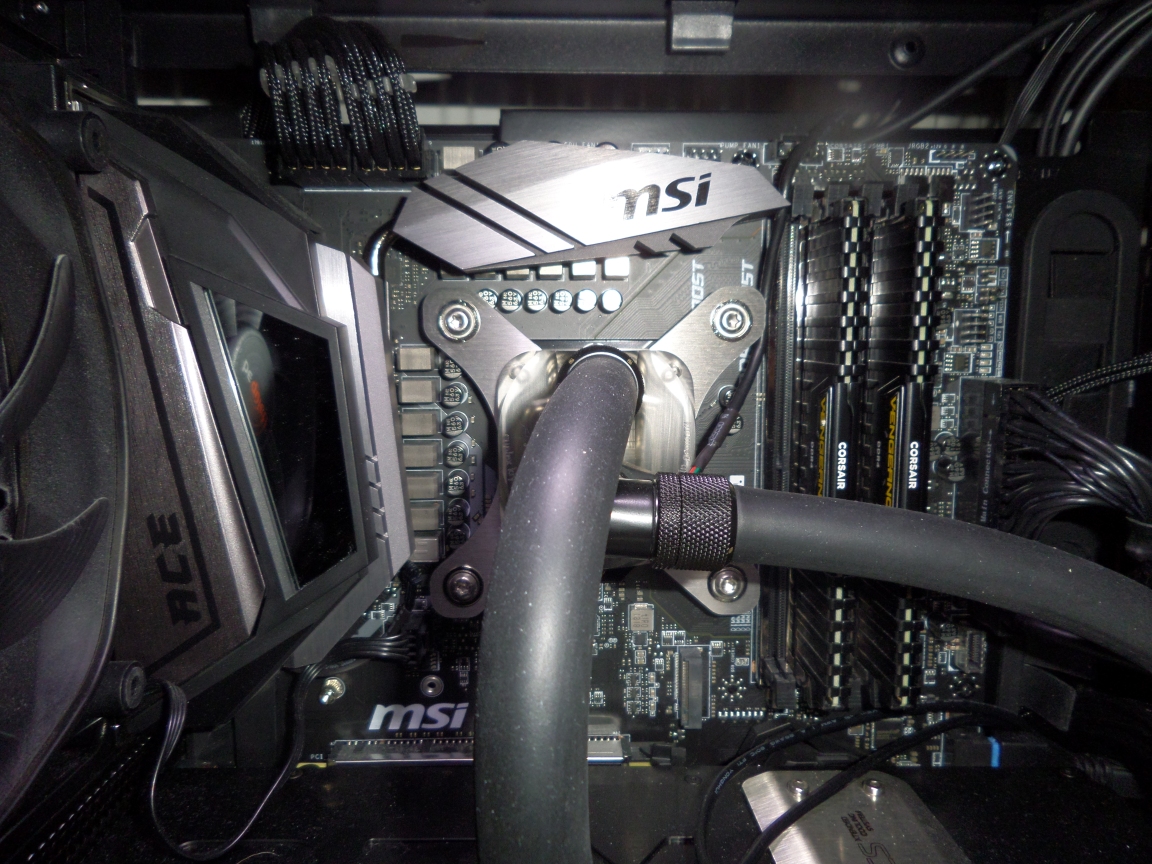

Der Kryos Next ist mit dem Standard-Montagematerial nicht Direct-Die-tauglich, da die Abstandshalter zu hoch sind. Abhilfe schaffen M4-Linsenkopfschrauben (am besten Torx, da man nicht abrutschen kann) samt passenden Muttern und Unterlegscheiben. Vorteil hierbei: die Federn des Kryos Next können weiterhin verwendet werden, sodass ein gleichmäßiger Anpressdruck vorherrscht.
In Bildern sieht es bei mir so aus: SAM_0005.JPG SAM_0003.JPG SAM_0006.JPG (wie kriege ich es hin, dass mir die Bilder direkt angezeigt werden?)
Die Schrauben sind 30 mm lang, mainboardseitig liegen Kunststoffunterlegscheiben auf, um die Oberfläche zu schonen. Der Kühler ist mit insgesamt 3 Unterlegscheiben aufgebockt. Der Frame ist von der8auer.
Erfahrungen: Unter Last bin ich ohne Direct-Die recht häufig in die Drosselgrenze von 100°C gerannt, nach dieser Maßnahme komme ich maximal auf ca. 80°C. Im Idle sind die Einsparungen überschaubar; hier sprechen wir von ca. 2°C. Aber immerhin: 20K Differenz zu Vorher und Nachher unter Last sind enorm! Übertaktet ist mein 9900K auf 4,9 GHz @1,25V. Wassertemperatur lag bei 26°C, gehalten per Sollwertregler.
Mit dem Frame des OC-Landwirts ( ;) ) hatte und habe ich keinerlei Probleme. Es wird kein Bauteil eingeklemmt/berührt oder was auch immer. Mein Board ist ein MSi MEG Z390 Ace.
Ob sich Direct-Die lohnt, hängt von der CPU ab und wie stark man übertaktet. So ist mein Exemplar zwar relativ taktfreudig (ab 5 GHz braucht er über 1,5 V), wird aber selbst unter Werkseinstellungen schnell heiß - trotz Wakü!
