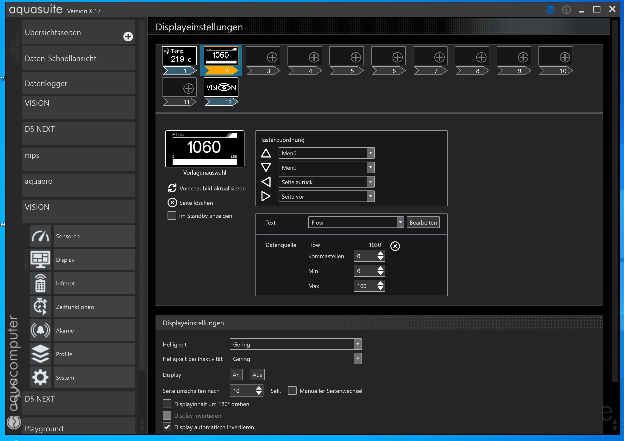

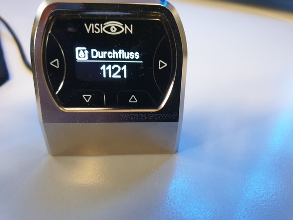

wie bekomme ich das Komma in der Externen Vision wieder richtig gesetzt. Teilweise werden mir nur 3 oder 4stellige Ziffern angezeigt.

maexi
Tuesday, May 12th 2020, 1:33pm
So habe das alles mal versucht umzusetzen,leider bliebs auch dabei keine Veränderung. Komplett neu installiert und aufgesetzt, immer das selbe. Einzig der vorgegebene Wert Temperatur hat das Komma an der richtigen Stelle.

wo kommen denn die Daten her? USB?
maexi
Tuesday, May 12th 2020, 4:14pm
beides, über USB überwiegend. Habe gerade noch mal ein Bild gemacht mit den Einstellungen vom DFM USB der auch über den Aquabus mit angeschlossen ist.
This post has been edited 2 times, last edit by "maexi" (May 12th 2020, 4:26pm)
Tuesday, May 12th 2020, 5:00pm
Es sind nur die daten ausdem sensor tab interessant.
maexi
Tuesday, May 12th 2020, 9:35pm
Sensor Tab war der Zünder, der war komplett voll also die Sensoren hatten alle schon diese Zahlen ohne Komma. Habe alles auf Werkseinstellung zurück gesetzt und die Software X 17 neu installiert. Alles war raus und leer bis auf eine, die Temp. habe dann mir einen neuen Durchfluss gesucht, die Daten eingesetzt und siehe da er hat das Komma richtig übernommen. Ente Gut Jäger tot, Danke jetzt passt alles.
