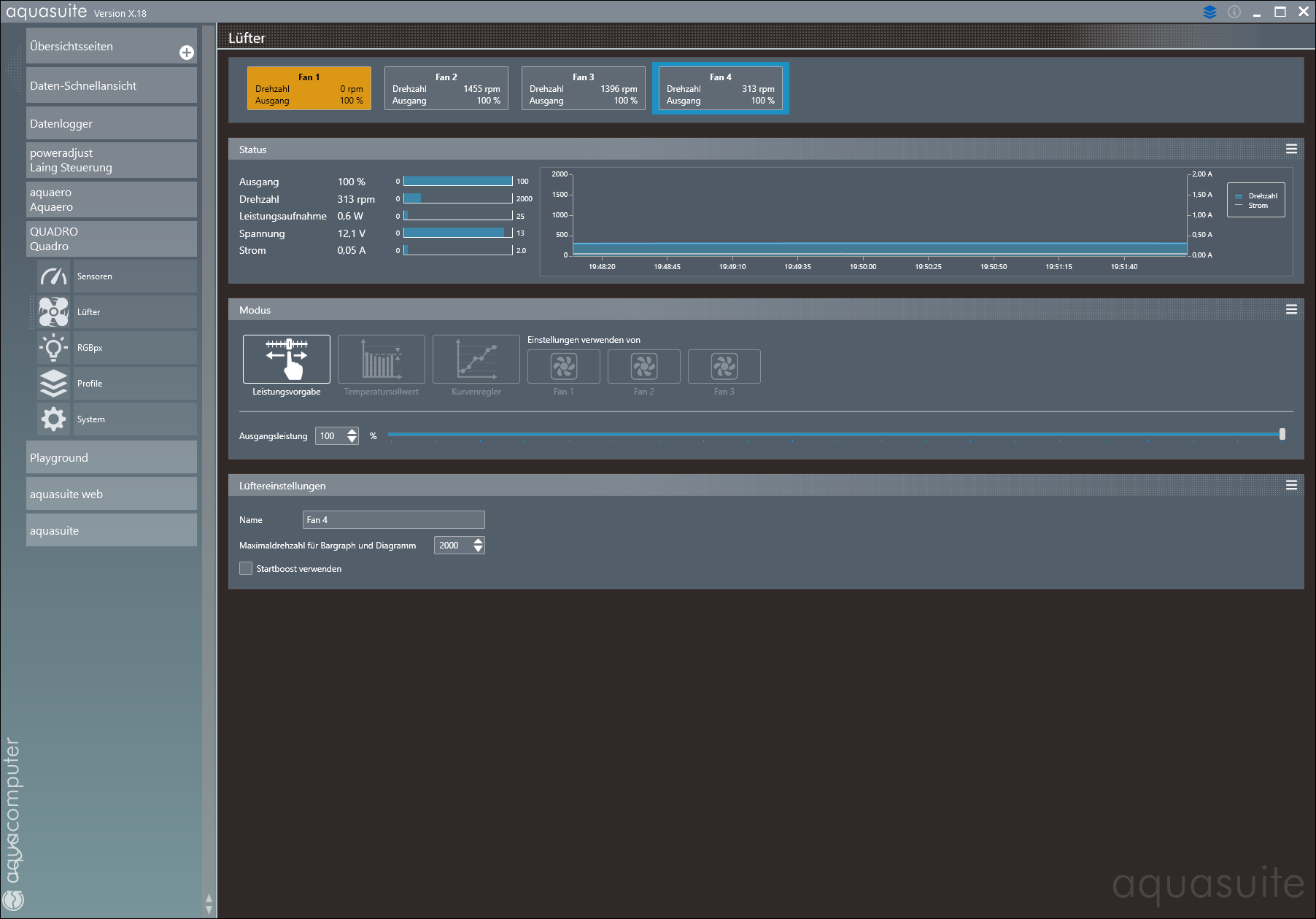

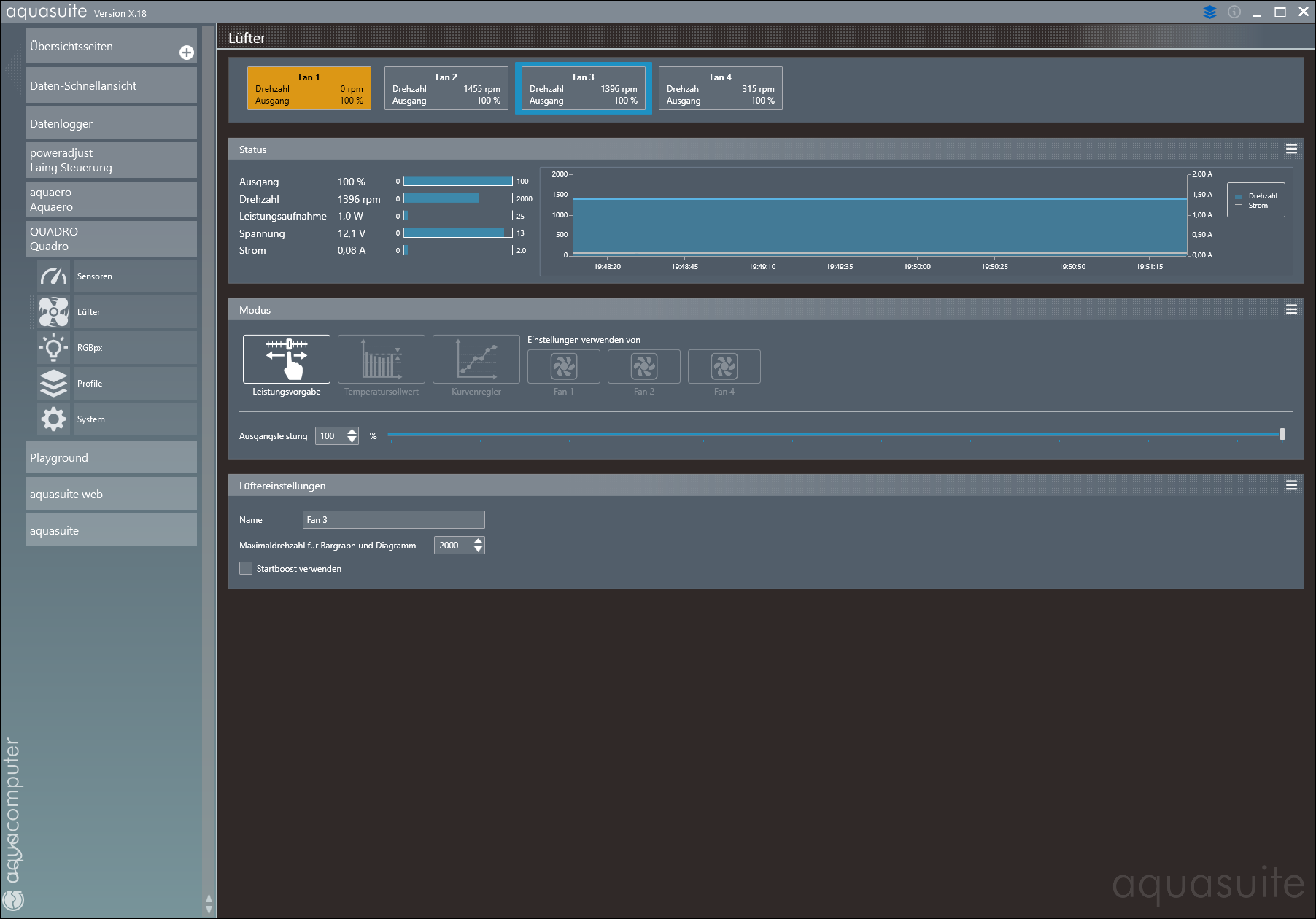

Hallo Sebastian, wie gewuenscht nur mit USB. Scheint als haette Fan 1 auch ne Macke der Luefter laeuft garnicht mehr. Fan 4 da haengen die 4 Noctua NF 20 dran und laufen nur mit min. Drehzahl. Die beiden weiteren Ports laeufen normal und lassen sich auch steuern.
Mfg
Thorsten
