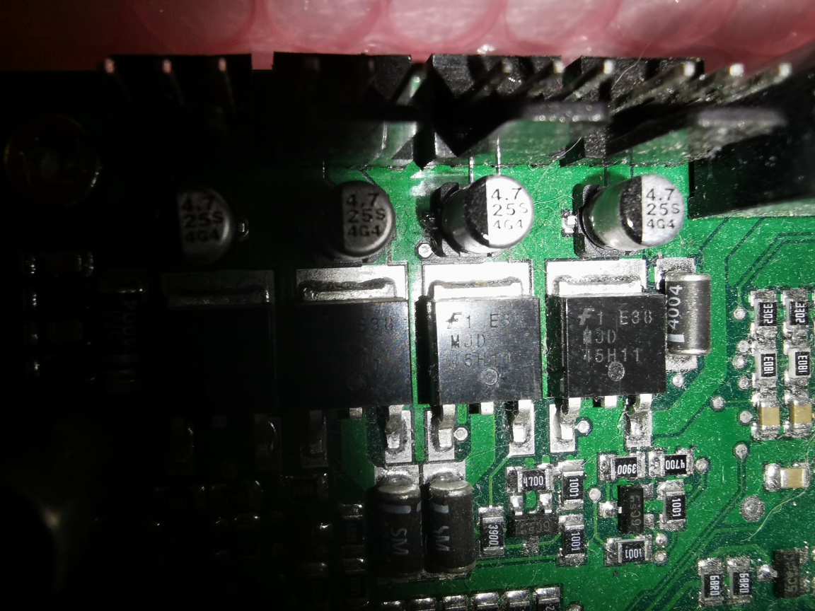

Bis einschließlich 5er regeln die Aquaeros die Augangsspannung linear, indem ein variabler Teil der Spannung an einem Bipolartransistor verheizt wird. Hier ist das der MJD45H11 (Freescale/Onsemi?).
Meinen Datenblättern zufolge können die maximal 20W verbraten - bei 25°C Umgebungstemperatur. Die Wärme muß also weg. Deswegen der Kühlkörper beim Powerboost.
Da die Ausgänge ursprünglich nur auf wenige schwache Lüfter ausgelegt waren, hat AC die auf weniger (Verlust-)Leistung begrenzt - Durch den Kühlkörper war mehr drin, als die Ansteuerung (Kleinsignaltransistor+Hühnerfutter) erlaubte - um das zu umgehen müssen die beiden Widerstände verringert werden (getauscht, oder eben parallel was draufgelötet).
R103 hat default 470 Ohm, mit dem draufgelöteten 390 Ohm ergeben sich 213 Ohm (würde man wohl 220 Ohm nehmen).
R105 hat default 1000 Ohm, mit dem draufgelöteten 10 Ohm ergeben sich etwa 9,9 Ohm (würde man wohl 10 Ohm nehmen).
Ob anhand der Seriennummer auf eine werkseitige Mofifikation rückgeschlossen werden kann, kann Dir natürlich wirklich nur jemand von AC antworten - ansonsten mußt Du wirklich nachsehen ob da andere Widerstände drauf/draufgelötet sind...
P.S.: wegen Bild: meins...

Danke für die hochinteressante Aufklärung! :thumbsup: Ist Dein 4.00 (was man auf dem Foto sehen kann) Widerstandstechnisch modifiziert?
LotadaC
Monday, June 1st 2020, 6:54pm
Nein, es sind die "normalen", und auch keine anderen drübergelötet (wie man sieht).
Meine Frage an Shoggy & co wäre, warum das nur bei Kanal1 gehen soll - die anderen scheinen ja (soweit man das von dieser Seite sehen kann) identisch aufgebaut zu sein.
Wegen der besten Anbindung an die 12V?
An R204 und R205 würde man ja auch noch halbwegs herankommen, bei den anderen beiden Kanälen wird's mit der Relais-Buchse wohl etwas eng (den Abstandsbolzen (für was eigentlich?) kann man ja rausleiern…)
