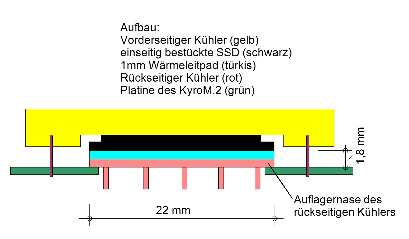

Eine zweiseitig bestückte SSD passt nicht in den KyroM.2 evo.
Wenn du das rückseitige, 1mm dicke Wärmeleitpad weglässt und normale Paste verwendest, gewinnst du 1mm an Platz.
Das wird aber nicht reichen, weil die Speicherchips auf der SSD wahrscheinlich mehr Platz benötigen.
Dann bleibt nur das Abschleifen des rückseitigen Alu Kühlers.
Aber das ist nur sehr begrenzt möglich, weil dann die Befestigungsnasen zu dünn werden und abbrechen.
Ich habe eine kleine Skizze gezeichnet, wie die Konstruktion aussieht.
Du kannst aber den normalen KyroM.2 (ohne evo) nehmen, der passt wenn du ein dünneres Wärmeleitpad verwendest.
