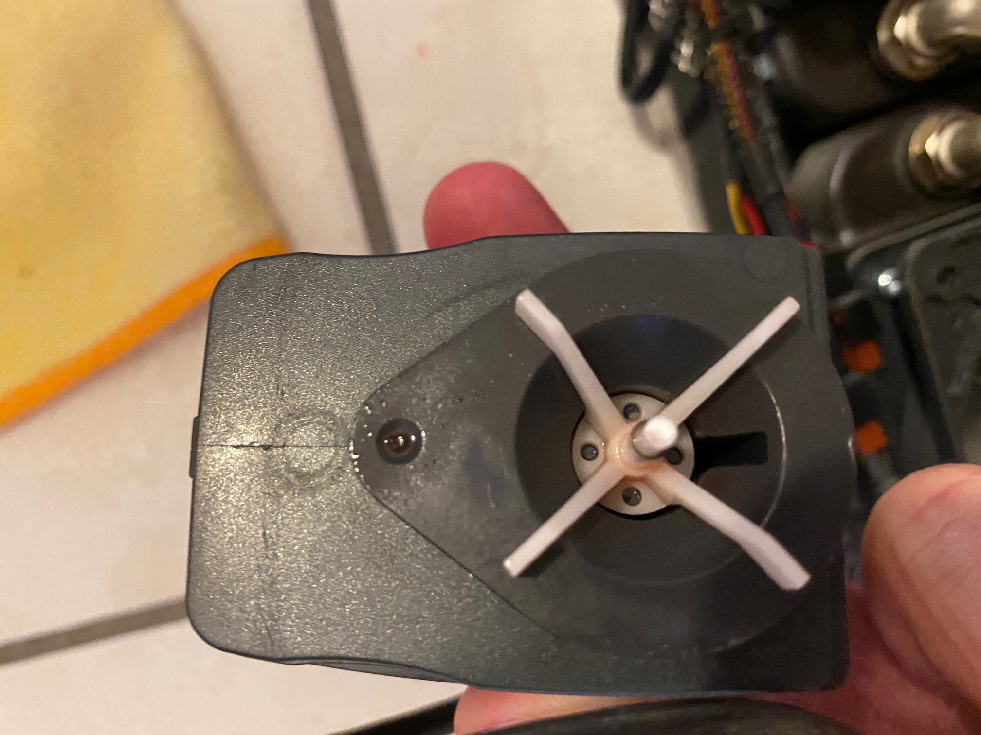

ich habe den aquaduct 720 XT Mark V komplett zerlegt und die Pumpe einzeln auf Funktion getestet. Dabei hat sich herausgestellt, dass diese sich kurz dreht und dann "stecken" bleibt und sie nur noch brummt, ohne das sich das "Rad" dreht.
Somit werde ich mir eine Ersatzpumpe bestellen und gehe davon aus, dass nach dem Eimbau der Pumpe wieder alles funktionert (sofern ich alles wieder zusammen bekomme)! :-)

Deine Pumpe ist die Keramik gelagerte Version. Wir haben noch Pumpen - aber nicht mit der Lagerung, darauf müsstest Du verzichten.
Wenn die Pumpe sich begwegt, dann ist die OK. Wahrscheinlich sind lediglich die Lager-Gummis durch Weichmacher aufgequollen und müssen ersetzt werden. Die Keramiklagerung einmal prüfen ob der Rotor in der Hand frei drehen kann. Die Gummis gibt es für 6,90€ als Ersatzteil.
