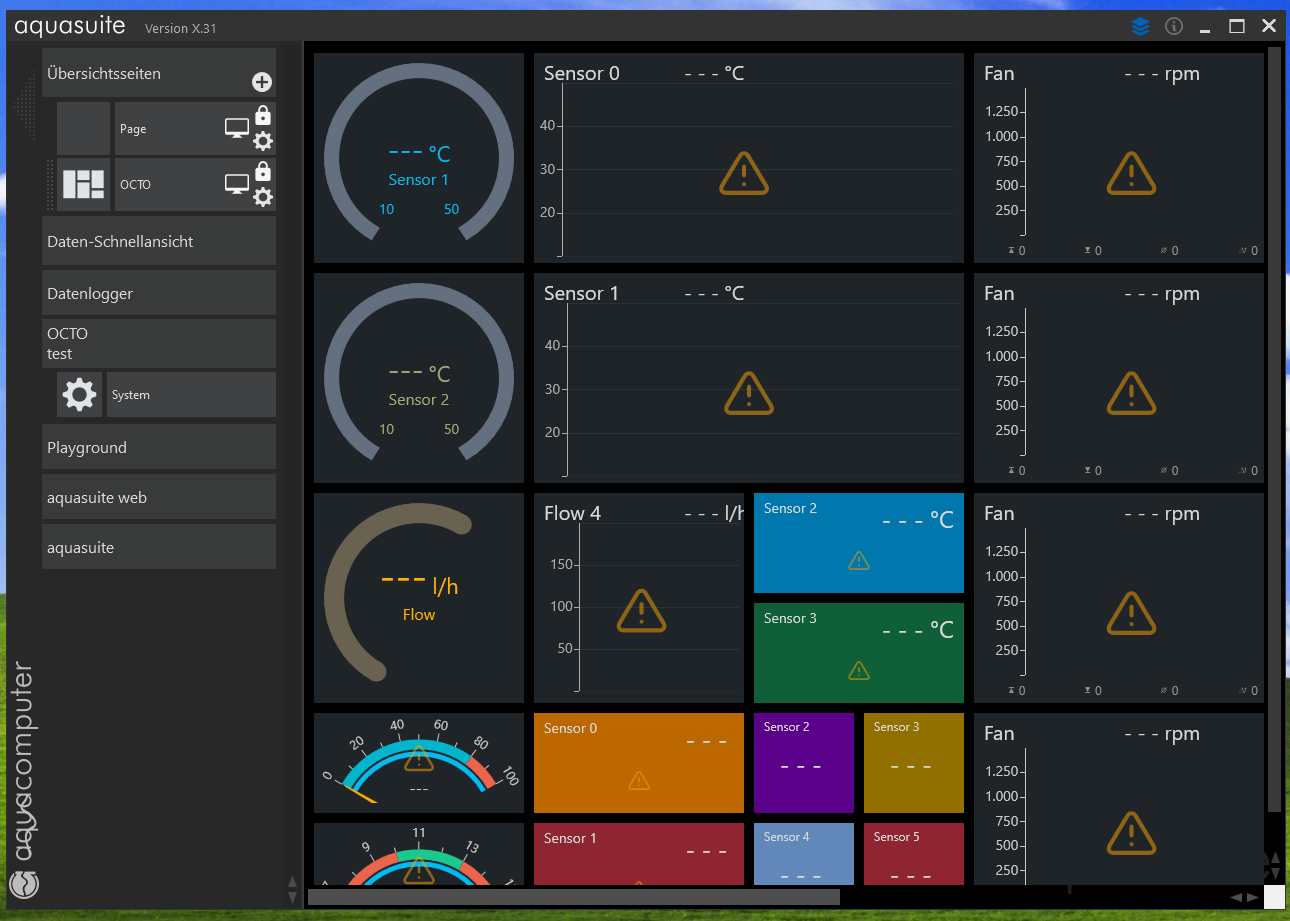

Ich bin mir gerade nicht sicher, was du mit "vorher und nachher" genau meinst.
Aber ich habe mal ein paar Screenshots gemacht.
Ich habe mal testweise vor dem Update den Dienst beender (wie in den Screenshots zu sehen).
Leider gleiches Verhalten - 1% .... paar Sekunden später dann 100%
