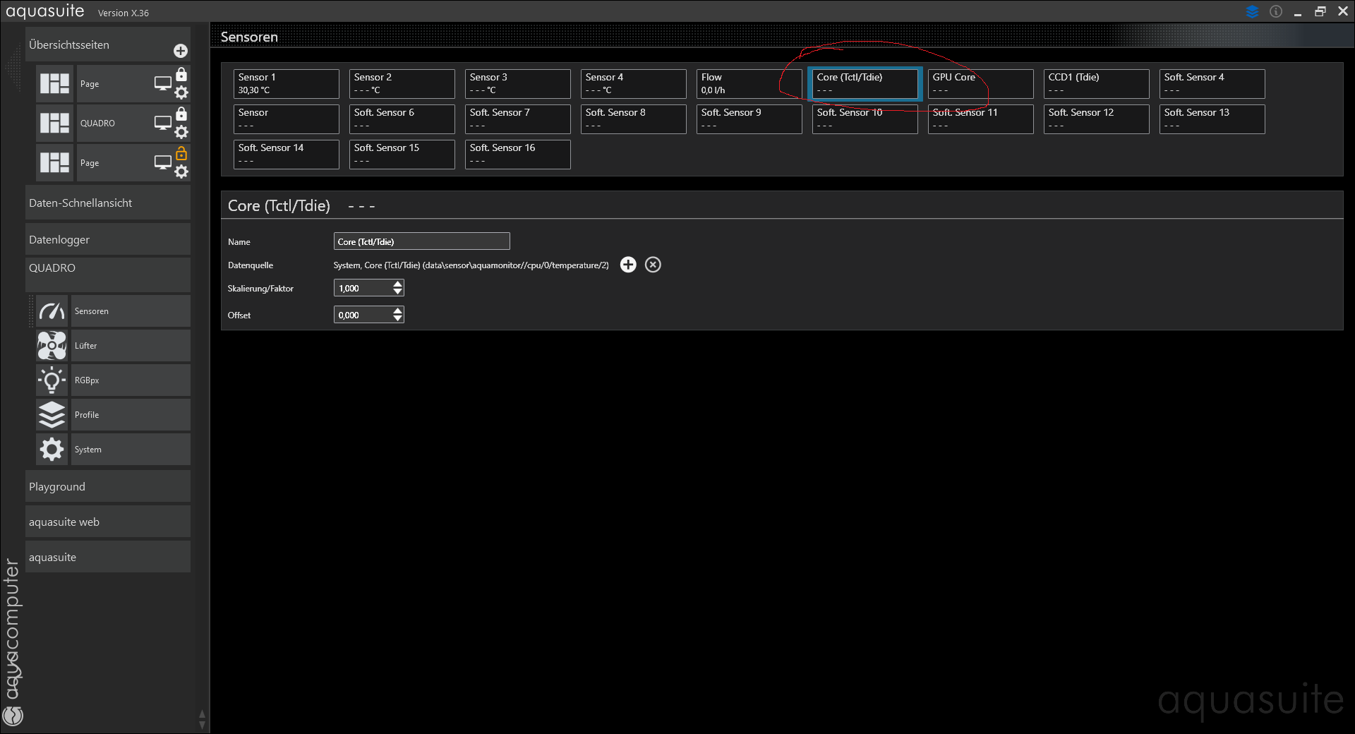

Hier beginnt aber das Problem, ich konnte meine CPU auswählen und in der Auswahl steht auch eine Temperatur, aber sobald ich sie ausgewählt habe steht bei diesem Software Sensor oben in der Leiste "- - -". Auch kann ich den Software Sensor nicht für eine Lüfterkurve auswählen, nur die normalen Sensoranschlüsse.
Evtl noch als Info: Unter dem tab Software Sensor konnte ich die CPU auch als Input wählen und in diesem Diagramm (nennen wir es mal so) wird die aktuelle CPU Temperatur angegeben, hab Input und Output verbunden, aber auch dieser Sensor ist nicht auswählbar.

Ich weiß ja auch, dass es so aussehen soll, hier aber wie es bei mir ist:

Mrfreakj
Friday, February 19th 2021, 10:45am
Eventuell den Service mit der aquasuite ein mal beenden und dann wieder neu starten.
WOW, es hat tatsächlich so funktioniert.
Über Task Manager geschlossen, dann nochmal als Admin gestartet, es kam die Meldung, dass die Hintergrunddienste nicht laufen, dort "starte service" nochmal angeklickt und jetzt geht es.
Danke, dass ihr euch die Zeit genommen habt, einem Noob wie mir zu helfen :)
