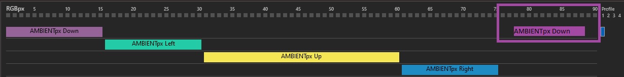

Aquasuite X.39 RGBpx AMBIENTpx mit 21:9 (34 Zoll) Monitor korrekt ansteuern

Hallo liebes Aquasuite Team!
Mein Hauptanschluss für den Farbwerk Nano liegt am unteren linken LED Stripe (zentral zum Standfuß des Monitors) der beiden unteren LED Stripes, welche den kompletten Bildschirminhalt des unteren Bereichs abdecken sollen.
Leider gibt es (soweit ich beurteilen kann) bis jetzt nicht die Möglichkeit in einer Zeile nicht zusammenhängende LED-Ketten für einen zusammenhängenden Monitorinhalt zu definieren.
Kann diese Funktion eventuell hinzugefügt werden oder muss ich meinen Hauptanschluss in diesem Fall zwingend an eine der Monitorecken verlegen um nur zusammenhängende LED-Ketten zu erhalten?
Ich habe auch ein Bild angefügt um das Problem besser darzustellen!
Vielen Dank und viele Grüße,
Se3ri0us

Warum, was ist das Problem 2 Regler zu verwenden, das Ergebnis wird das gleiche sein.

Jetzt sehe ich es auch!
Ich hatte den Regler zum Einstellen des horizontalen Bildbereiches in meinem Kopf ausgeblendet :rolleyes:
Mit einem zweiten Regler klappts jetzt einwandfrei.
Vielen Dank für die schnelle Hilfe!
