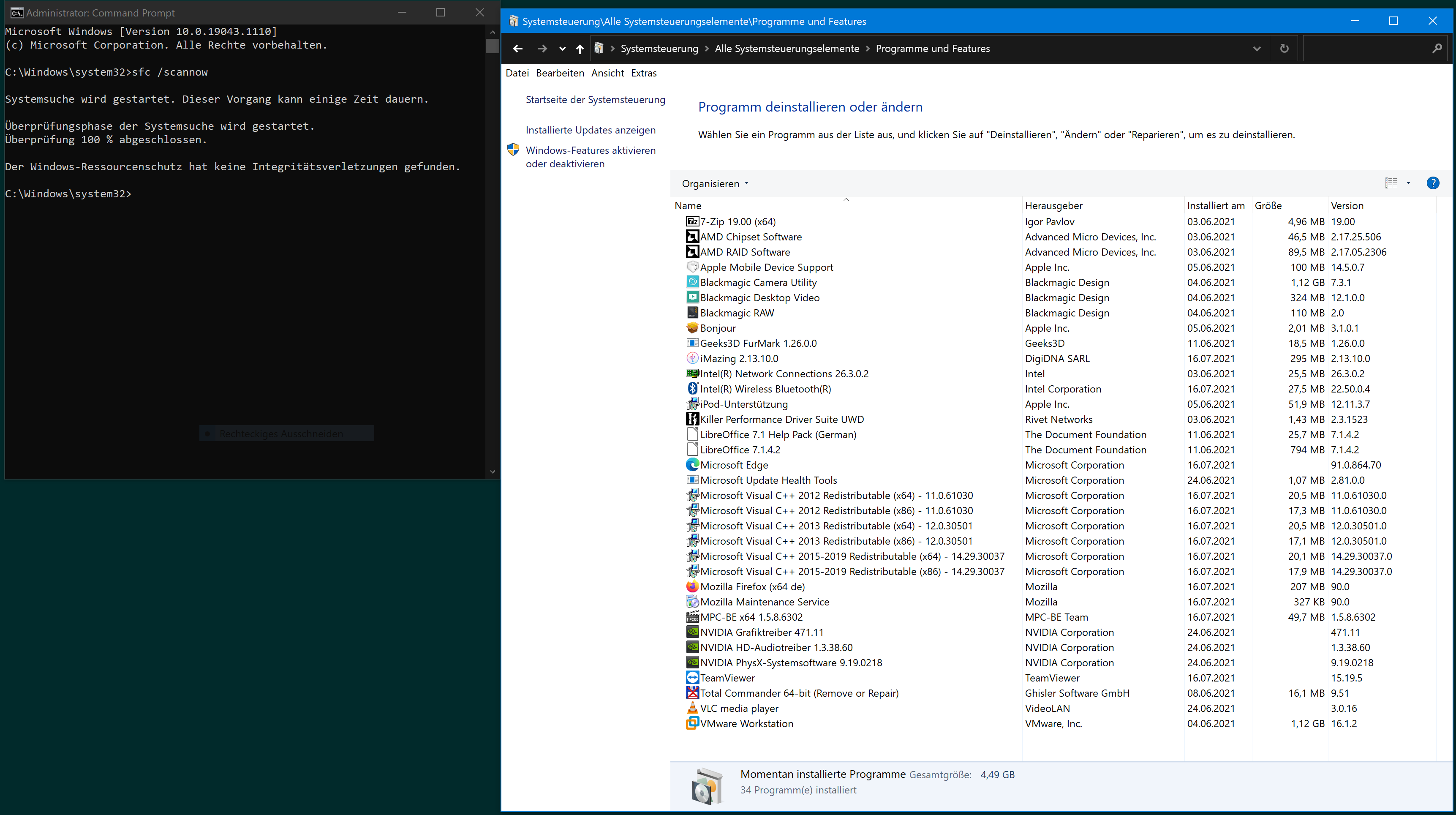

Computer-Details:
- Windows 10 x64 21H1, alle Windows-Updates bis Juli 2021 installiert
- Installation von 21H1-Setup-Medium auf leere Festplatte durchgeführt, kein Upgrade einer älteren Version
- Alle Hardware-Treiber auf dem aktuellsten Stand
- Windows startet mit Secure Boot im UEFI-Modus
- CPU: Ryzen 9 5900X
- RAM: 64 GB ECC DDR4-3200
- Motherboard: ASUS ProArt B550-CREATOR, neuestes UEFI 2404 getestet
- GPU: Gigabyte RTX 3060 Eagle
- Das Microsoft .NET Framework lässt sich nicht manuell nachinstallieren
mit dem Hinweis, dass auf dem System bereits die aktuellste Version vorhanden sei
- Keine Änderung der Situation durch erneutes Herunterladen des aquasuite-Setups, Löschen von temporären Dateien oder Neustarten des Systems
- Windows-Systemdateien seien laut sfc /scannow alle in Ordnung

Hier ist eine Übersicht aller exotischen Programme, die auf System 2 installiert sind:
aBav.Normie-Pleb has attached the following image:
This post has been edited 2 times, last edit by "aBav.Normie-Pleb" (Jul 16th 2021, 9:43am)

Ich habe Sebastians ersten Tipp heute morgen zum Exploit-Schutz Deaktivieren überlesen, ja.
Auf der anderen Seite wäre ich mir allerdings als jemand der zuvor keinerlei aquasuite-Erfahrung hatte mit der eher unbrauchbaren Fehlermeldung ziemlich verloren vorgekommen, erst recht wenn ich sonst ein "Tante Emma"-Benutzer wäre.
Allerdings finde ich es nicht übertrieben zu erwarten, dass zumindest die Problembeschreibungen sorgfältig durchgelesen werden bevor 08/15-Antworten wie "Dein System oder Windows ist kaputt" rausgehauen werden.
Und es wäre wahrscheinlich auch für den Support entspannter, wenn vor Windows 11 solche Geschichten aufgeräumt werden, da Microsoft ja immer kompromissloser zu werden scheint, was die diversen Schutzfunktionien angeht.

Zur Fehlermeldung wirst Du Dich aber bei Microsoft beschweren müssen, es handelt sich um eine Windows Fehlermeldung und nicht um eine Aquasuite Fehlermeldung.
Leider ist diese Fehlermeldung in Windows sehr verbreitet, wie Du bei einer Suche herausfinden wirst, somit sind die Lösungsvorschläge nicht auf mangelnde Konzentration beim Lesen zurückzuführen, sondern auf den Versuch durch eine Google Suche Dir zu helfen ;)

Ja, komm' mir nicht mit Google zu dem Problem, habe die letzten Tage bereits einige Zeit darin versenkt und angefangen an meinem Verstand zu zweifeln, bevor ich mich hier angemeldet habe ;)
