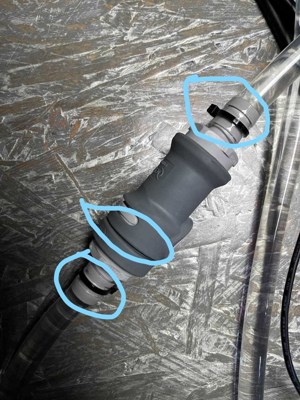

Ggf. sind die CPC Kupplungen, welche ja nur mit Schellen fixiert sind an der Seite auch nicht 100% Luftdicht, sodass minimal Druck eingesagt wird oder die Koolance sind das Problem oder die 90° Winkel... ich weiß es nicht, kann ich technisch echt nicht einschätzen ob an diesen Gewinden etwas "Luft" eintreten aber kein Wasser austreten kann.

Den CPC Schnellkuppler hab ich auch nicht im Verdacht, denn wenn der Undicht wäre, dann wäre schon längst was ausgelaufen, der Schlauch ist auch so heftig drauf, der geht nur mit aufschneiden je wieder ab^^.
Könnte es aber von der Kupplungsdichtung in der Mitte kommen?

unti20 has attached the following files:
  • Kupplung1.jpg (163.23 kB - 308 times downloaded - Last download: Sep 23rd 2026, 4:48pm)
  • AGB1.jpg (138.76 kB - 412 times downloaded - Last download: Sep 21st 2026, 11:27am)

Die CPC Kupplung wird denke ich ok sein - auch wenn das nicht gerade optimal ist.
Bei Deinem AB meine ich mit Bajonett den Deckel. Diesen einfach mal abnehmen und Silikonfett an die Dichtung. Alternativ auch an die verschraubten Dichtungen der Glasröhre.

Ich kann dir den sehr guten Tipp geben JEDEN einzelnen Anschluss am Gewinde mit einem Stück Teflonband zu versehen.
Wie meinst du das?
1 Rolle Teflonband Gewindedichtband 12 Meter PTFE 12 mm Dichtband : Amazon.de: Baumarkt
Sowas direkt um die G1/4" IG und dann reindrehen?
Oder außen rum?
Und das soll gut für die Dichtigkeit sein? Nach etwas einlesen sagen manche der Druck im Gewinde könnte beim manchen mit Acrylumgebung dafür sorgen, dass etwas reisst?!
Da du dafür dein kompletes System demontieren musst, könntest du das direkt zum Anlass nehmen, die Dichtigkeit im leeren System zu testen - entweder mittels Drucktester oder Leakshield.
Dann würde ich auch einen reinen Drucktest machen.
Muss dafür der komplette Kreislauf "Wasserfrei" sein oder ist es egal ob ein paar "Tröpfchen" übrig bleiben?^^
Optimal ist das sicher alles nicht mit den CPC, aber der Durchfluss wird mit diesen kaum gebremst, Koolance ist auch noch sehr gut, aber der Rest ist unbrauchbar....
Ja gibt keinen Verschluss am AGB oben und unten, Deckel mit O-Ring gibts keinen Mehr, oben und unten werden beide "Deckel" mit 4 Schrauben festgemacht und mit dem O-Ring in dem oberen und unteren Block zusammengepresst - also meinst du quasi dort, wo der O-Ring auf der Glasröhre aufliegt Silikonfett reinmachen - also O-Ring raus, einschmieren, wieder rein, oben und unten gleich machen und gib ihm?
Danke für den Tipp!!!! Ich weiß jetzt nicht woran es lag, ich hab beide Dichtungen (oben und unten) mit LiquiMoli Silikonfett eingeschmiert und nochmal richtig heftig verschraubt und angezogen.
Dann nochmal jedes Fitting richtig nachgezogen (per Hand, bis absolut jeder MM ausgenutzt war) und jetzt bewegt es sich nicht mehr.
Bei -0,2-0,2 liegt er jetzt, ansonsten im Schnitt sind es 0,0, bei Temp Änderungen im Kreislauf unter Last ändert sichs echt extrem, hätte ich so nicht gedacht^^. Aber selbst da pegelt es sich wieder sauber ein.
Absolut begeistert, ich bin absolut baff :D 8o
