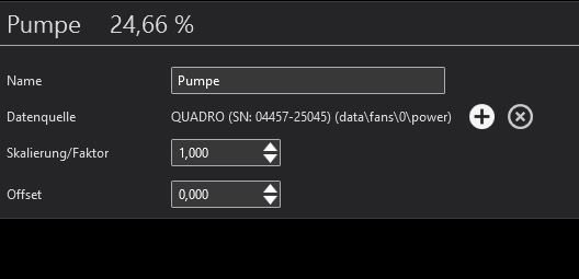

Die Lüfterdrehzahlen fallen nicht unter die Sensoren
Das war bis zu einer bestimmten version jedoch so, siehe Screenshot. Das ist einer der sensoren.
Da wurde halt irgendwann reinprogrammiert, dass das gerät in der liste ungleich dem aktuellen Gerät sein muss.
Wär mal interessant, ob das aufgrund eines bugs geschehen ist, oder ob das ein "feature" war.
