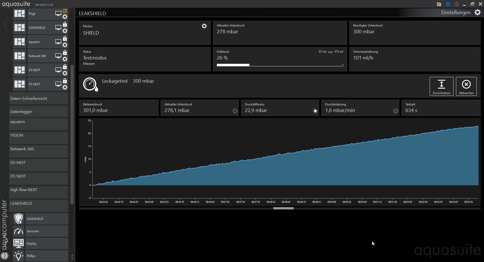

mein Leakshield meldet mir ,dass mein System eine kleine Undichtigkeit aufweisen soll (es wird zu oft nachgepumpt – Warnmeldung zu oftes nachpumpen weißt auf eine Undichtigkeit hin), ich habe vorab mit dem Aquacomputer Dr.drop das System abgedrückt. Hat die 0,5 bar eine halbestunde gehalten. Ich weiß, dass diese Art von Dichtheitsmessung nur Daumen mal Pi ist.

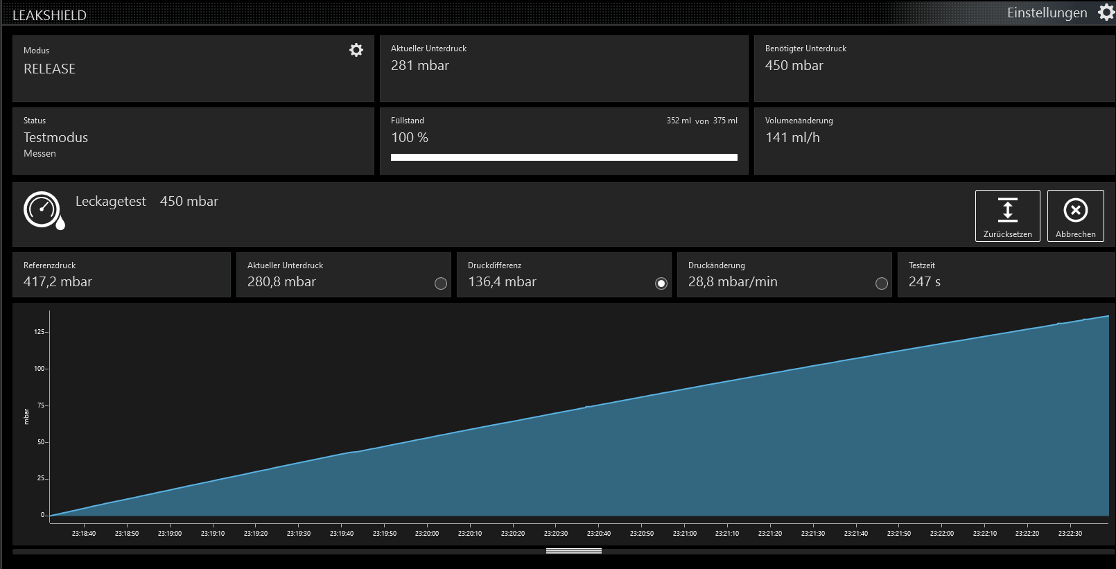

Verbaut ist ein Heatkiller 150 AGB – beim Einrichtungsassistent habe ich die maximale Füllmenge eingegeben, laut Hersteller ist das Fassungsvermögen: ca. 375 ml. Die Anderen Werte habe ich default so gelassen(wie vorgeschlagen). In der Aquasuite wird mir ein Füllstand von 81ml angezeigt. Das kann aber nicht stimmen, hier der Agb im State „Release“ (kein unterdruck)
Die Angaben für den AGB sind:
Gesamtvolumen in ml: 375 ml
Luftvolumen bei 100% Füllstand: 70ml
Luftvolumen bei 0% Füllstand: 375
(Stimmen diese Werte nun ? der Füllstand kann m.m nicht passen was die Aquasuite ausgibt)
Wie man dem Bild entnehmen kann, müssten das mindesten 180ml sein.

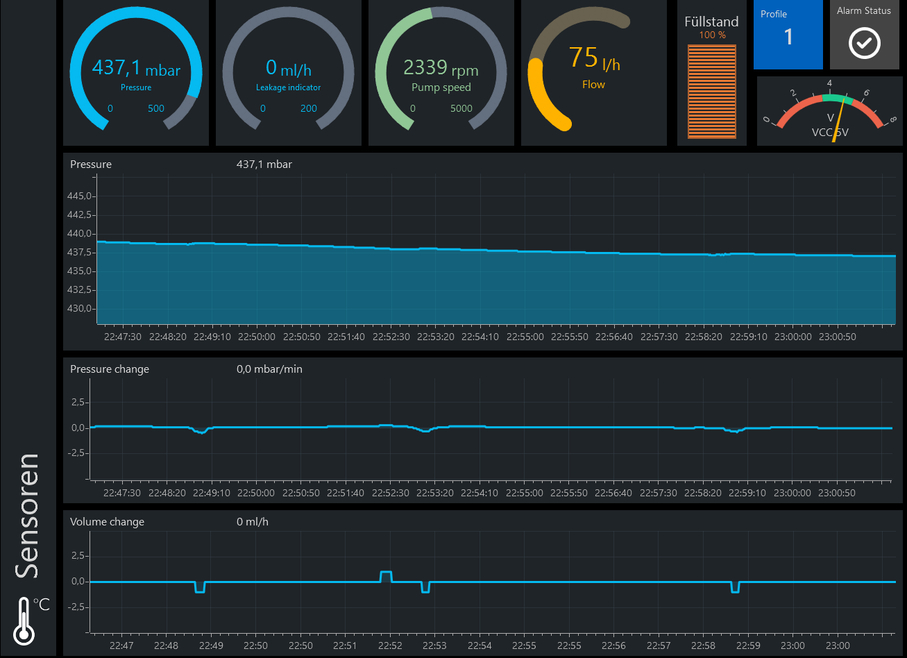

Leaktest im laufenden betrieb:
Restlich verbaute Wasserkühlungskomponenten
Watercoole EPDM schlauch 16/10 komplette alles nur mit Barrow Fittinge (winkel verlängerungen usw) & Alphacool Eiszapfen Schnellverschlusskupplungen
DualTop für zwei D5next ~ 2350 rpm (zwecks druck beie pumpen nur bei dieser drehzahl, erzeugter unterdruck ~ 150 mbar)
DF higflow & DF next
2x Calitemp
HeatkillerTube 150 basic
Aquero 6 Pro
Ich habe gelesen, dass manche user Teflonband bei den Fitting im gewindebereich nützen, nur ich hab das genau einmal bei einer aquastream XT genutzt, beim Auslasse weil man das nicht mehr dicht bekommen hat. Nie bei allen Wakuekomponenten.
Das System wurde jetzt per Sichtprüfung mehrmals auf Leckagen überprüft ich finde nichts, Füllstand des AGB bleibt unverändert.
Laut dem Leakshield geht der druck ja irgendwo verloren nur wo ?

Ich habe nun einen leak Test, nur mit dem 90grad Fitting, ein Stück EDPM Schlauch ein normales 16/10 Fitting der in einem geschlossenen Kugelhahn endet, wo das Endstück nochmals abgedichtet ist (G1/4 Einsatz)
Hier der Druckverlust nach 1000sekunden:
Es geht schon ein bisschen unterdruck verloren, ist das noch im Rahmen der Tolleranzen ?
Hier der Druckverlust nach 2000sekunden:
Ok jetzt ist irgendwas ex gegangen, auf einmal habe ich einen massiven Druckverlust, fittinge passen - hier der Aufbau damit man das Nachvollziehen kann:
