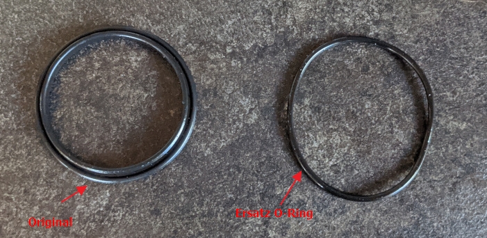

Hat jemand auch das Problem mit der Kombi Leakshield und ULTITUBE D5 150?
In den Loop integriert und dann vor nem Druckverlust von >=5 mbar/min gestanden?
Habe daraufhin zuerst den AGB mit dem Leakshield alleine getestet (pic 1) und dort trat schon der beschriebene Druckverlust auf.
Nach langer Suche hat sich als Fehlerquelle der orginal Dichtungsring (pic 2) herauskristalisiert, wie kann das sein?

Spawn has attached the following files:
  • 1_Testaufbau.jpg (393.59 kB - 907 times downloaded - Last download: Jul 28th 2026, 11:48pm)
  • 2_ORing.jpg (261.64 kB - 918 times downloaded - Last download: Jul 28th 2026, 11:47pm)
Wednesday, August 18th 2021, 7:40pm
Da reicht auch schon mal ein Kratzer in der Dichtung oder ein kleiner Fremdkörper. Können wir leider so von hier nicht klären.
Aber eigenlich halten die Dichtungen schon sehr lange.
Die Dichtung gibt es übrigens im Shop:
https://shop.aquacomputer.de/product_inf…roducts_id=3866
