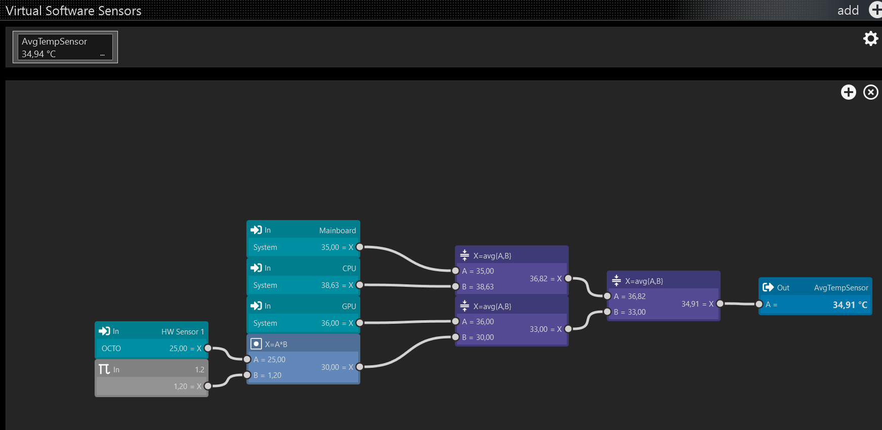

die Aquasuite funktioniert grundsätzlich wunderbar. Jedoch scheinen die Software und Virtuellen Software Sensoren nach manchen Ruhezuständen nicht mehr richtig ausgelesen zu werden. Hier wie es bei mir ausschaut:
Unter OCTO -> Sensors geben alle Software und Virtuellen Sensoren nur "---" aus. (Siehe OCTO-Sensors.png)
Unter Data quick view -> Data from Aqua Computer service -> Aqua Computer Hardware Monitor werden alle Temperaturen korrekt übermitteltet und auch angezeigt. (Siehe exemplarisch DataQuickView.png)
Unter Playground -> Virtual Software Sensors -> werden ebenfalls alle Daten korrekt ausgelesen und verarbeitet (siehe VirtualSoftwareSensors.png)
Es scheint also, als würde der Dienst die Daten korrekt übermitteln, aber innerhalb der Aquasuite würden die Daten nicht korrekt weitergereicht.
Ein kompletter reboot behebt das Problem temporär. Beim nächsten Ruhezustand besteht eine hohe Wahrscheinlichkeit dass es wieder nicht läuft. Dabei ist mir auch aufgefallen, dass der Profileselector im System tray ebenfalls fehlt und erst mit dem (erneuten) Starten der Suite erscheint.

Monday, September 20th 2021, 3:18pm
gestartet als Administrator
die aquasuite immer mit dem User starten welcher auch die aquasuite benutzt. also nicht explizit als Adminstrator starten. Das hat man bei Windows XP mal so gemacht, aber nicht bei Windows 10...
Eventuell ist da ein Problem mit einer Firewall oder ein USB Problem.
Ziehe mal zum testen die USB Verbindung ab und stecke die wieder an. Wenn es dann geht musst du mal in den USB Standby Einstellungen suchen oder andere/neue Mainboard Treiber testen.
Oh das könnte es echt sein. Ich schaue mal wie Win10 und Bios eingestellt sind und schau mal was die nächsten male passiert.
