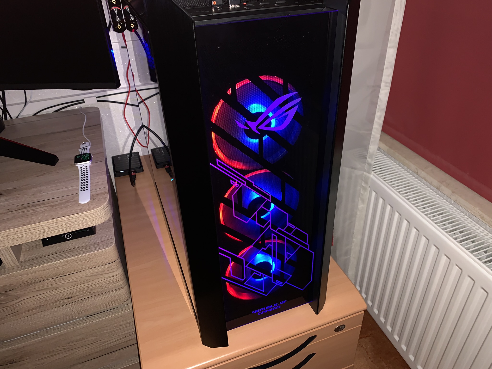

Vorstellung meines ROG-BlackX-Towers mit Pumpenautomatik
Wednesday, December 15th 2021, 12:59am
möchte meinen ROG-BlackX-Tower vorstellen, der vorgestern vollendet wurde.
Zunächst mal die Specs:
Gehäuse: ASUS ROG Strix Helios - Fulltower
Netzteil: Be Quit Dark Power Pro 1500W
Mainboard: ASUS ROG Strix Crosshair Formula VIII X570 mit EK-Waterblocks VRM-Kühlung
CPU: AMD Ryzen 9 5950X - 16 Cores
RAM: 2x G.Skill Trident Z Neo DIMM Kit 32GB, DDR4-4000, CL14-15-15-35 (F4-4000C14D-32GTZN)
Grafikkarte: Sapphire Nitro+ AMD Radeon RX6900 XT 16GB RAM in der Special Edition mit Toxic Board inkl. Halter
M.2 NVME SSDs: WD Black SN850 PCIe 4.0
Kabelmanagement: CableMod PRO ModMesh
CPU-Kühler: Aqua Computer Cuplex Kryos Next mit Vision AM4 Kupfer/Kupfer
Durchflusssensor: Aqua Computer High Flow Next OLED
Pumpe: Aqua Computer D5 Next
Ausgleichsbehälter: Aqua Computer Ultitube D5 150 Pro
Leckageschutz: Aqua Computer Leakshield
Steuerelektronik: Aqua Computer aquaero 6 XT mit Passivkühler- und Aquabus X4-Erweiterung
Kühlflüssigkeit: Aqua Computer Double Protect Ultra Rot
Lüftererweiterung: Aqua Computer Quadro
Schläuche: EK Waterblocks EK-Duraclear 16/10er
Verbinder: Alphacool Eiszapfen 16/10er
Radiator oben: Alphacool NexXxoS ST30 Vollkupfer 360mm Radiator V.2
Radiator vorn: Alphacool NexXxoS XT45 Vollkupfer 420mm Radiator V.2
Lüfter vorn: Corsair LL140 schwarz RGB
Lüfter oben: Corsair LL120 schwarz RGB
Lüfter hinten: Corsair LL140 schwarz RGB
Befüll bzw. Pumpenlaufautomatik: Siemens LOGO 12/24 RC mit Erweiterungsmodul und Netzteil
Externes Netzteil: Be Quit Straight Power 11 750 W
Interne Relais: 2x Schneider Electric Koppelrelais Zelio, 4 CO, 24 V DC , 6 A
Mit der LOGO-Steuerung die von mir programmiert wurde, ist es möglich, bei ausgeschaltetem PC die Pumpe in verschiedenen Modis laufen zu lassen. Dafür wird mit den internen Koppelrelais zunächst der Stromkreis vom PC zur Pumpe automatisch getrennt, nebst USB und Aquabus. Dann wird die Pumpe in Verbindung mit der LOGO mithilfe des externen Netzteils nach Wunsch mit verschiedenen Modis angesteuert.
Die Modis sind...
- Automatischer Nachlauf nach abschalten des PCs
- Intervallbetrieb zur Vorentlüftung nach einer Befüllung
- Tastbetrieb der Pumpe
Weitere Modis sind programmierbar.
Die beiden Koppelrelais befinden sich im PC. Die komplette Steuerelektronik zur Ansteuerung befindet sich ebenfalls im PC mit einer kleinen LED-Anzeigetafel. Die Steuerelektronik nebst LED-Anzeigetafel wurde von mir selbst geplant und gebaut, natürlich mit vorherigem Schaltplan, bin gelernter Elektroniker für Betriebstechnik.
Die LOGO befindet sich in einem Wandgehäuse mit entsprechenden Tastern.
Die Verbindung von PC zur LOGO erfolgt mit einem 9-adrigen Steuerkabel von Ölflex mit einem hochwertigen Diodenstecker PC-Seitig.

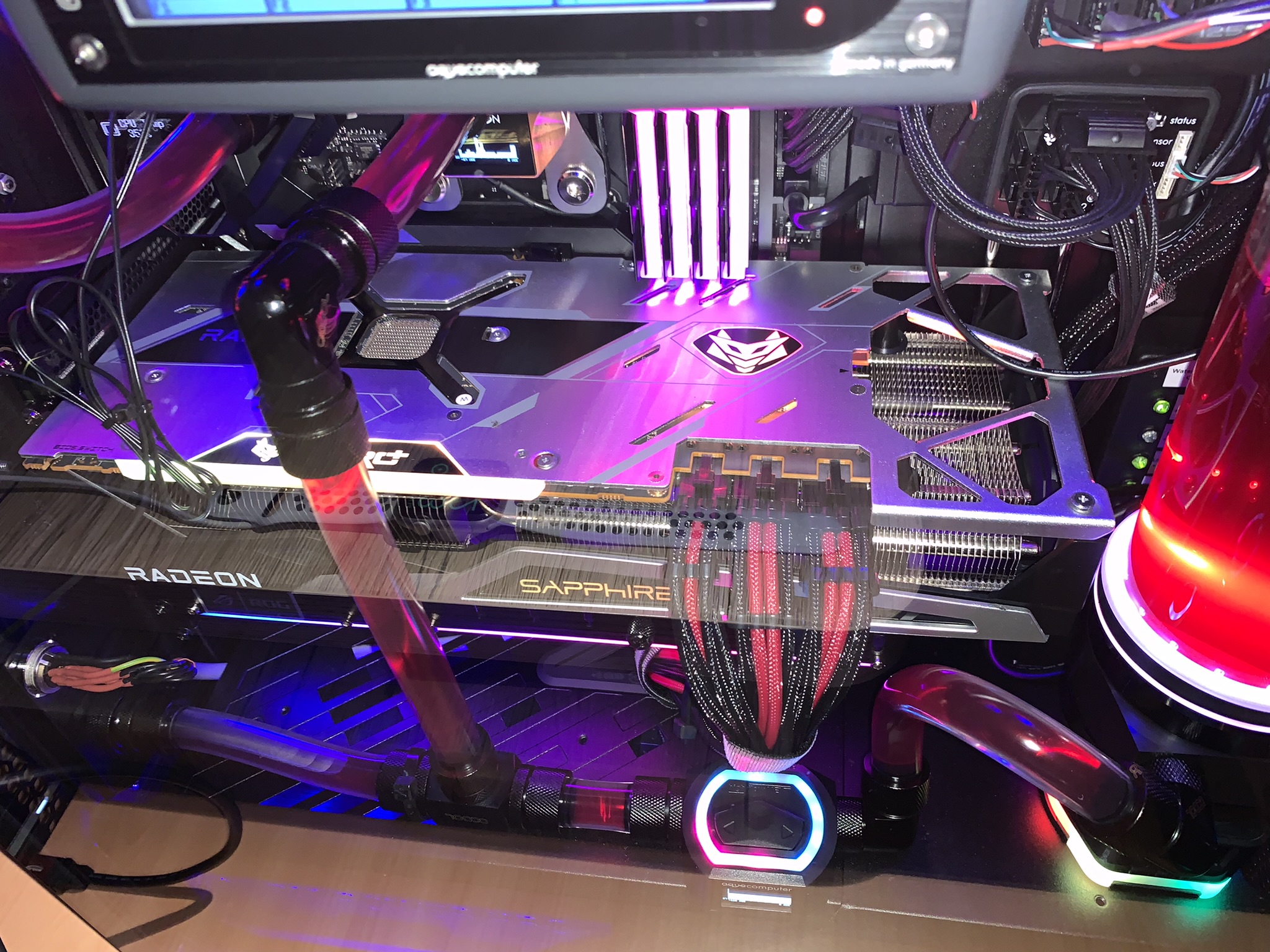

Die aquaero 6 befindet sich unter dem oberen mittleren Lüfter. Die Haltestreben sind von einem Alphacool Eisbecher, das Gehäuse wurde selbst angefertigt, da die aquero ja normalerweise in einen Slot gehört. Die Kabel verschwinden unsichtbar in das Kabelmanagement. Die aquero hat bis auf das Clock-Modul sämtliche Erweiterungen wie den Passivkühler und den Aquabus X4.
Das angefertigte Gehäuse für die aquero wurde so modifiziert, dass der mittlere Lüfter nicht behindert wird im Flow.
Dort befindet sich auch der Ablasshahn, der mit einer Schottverschraubung nach aussen geführt wurde.
Ich habe bewusst keine Hardtubes verwendet, da ich persönlich der Meinung bin, das starre Verbindungen über mehrere Komponenten kontraproduktiv sind. Zum Einem wegen der Vibrationen, die durchgängig übertragen werden, zum Anderen wegen der Thermik.
Bei Wärme ziehen sich die Komponenten etc. zusammen wobei in meinen Augen Spannungen bei starren Verbindungen entstehen, Acrylrisse etc.
Bitte keine Diskussionen diesbezüglich, ist meine persönliche Meinung, hinter der ich stehe aufgrund meiner jahrelangen Erfahrung in diesem Bereich.
Dies ist mein persönlicher PC, jedoch bauen wir auch solche PCs für unsere Kunden, jedoch nicht oft so umfangreich, immer eine Geldsache.
Dieser Thread stellt ausdrücklich keine Werbung dar, möchte lediglich mein eigenes für mich gebautes System vorstellen als Privatmensch.
Die Grafikkarte wurde noch nicht Wassergekühlt, da die Temperaturen sehr gut sind. Hinzu kommt, das die Grafikkarte neu ist, und ich nicht meine Garantie riskieren möchte, dafür war die Karte zu teuer, gerade bei den jetzigen Preisen.
Da viele interne USB-Anschlüsse gebraucht wurden, 10 an der Zahl, werden diese durch 2 NZXT USB-Hubs befeuert, die jeweils über eine eigene aktive Stromversorgung verfügen.
Dinge, die noch geändert werden mit der Zeit...
Die Corsair LL-Lüfter fliegen allesamt raus und werden durch Noctua Industrial Lüfter ersetzt. Die haben einfach einen besseren Durchsatz und RGB ist zu vernachlässigen.
Trotzdem ist die Kühlleistung derzeit wirklich super, auch mit diesen Lüftern.
Evtl. spätere Umrüstung der Grafikkarte auf Wasserkühlung.
