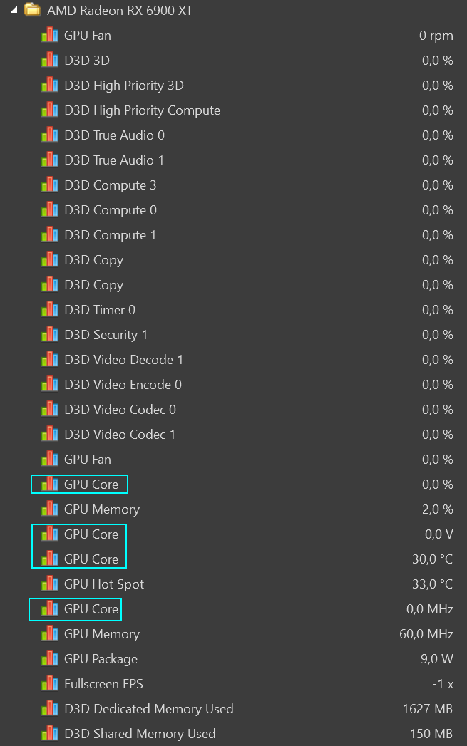

ich bin auf der aktuellsten AquaSuite unterwegs und versuche gerade, die Werte des Rechners regelmäßig auf MQTT zu legen, dabei stolpere ich leider über 2x Probleme:
* Man kann in einen Output mehrere Sensor Daten einfügen, aber zB bei einer Grafikkarte kommt dann halt 3x "GPU Core" was dann bei einer simplen Config a) in der letzte Wert gewinnt via telegrad/json_v2/Influx ausartet oder b) man darf dann suchen, was was ist. Super wäre, wenn man dort auch einfach den Namen selber anpassen könnte. Das Ganze steht in der Settings_Output.xml auch schön drin, nur leider wird die halt dauernd aktualisiert... Oder im AS Service. Hauptsache irgendwo, wo es nicht konsequent wieder überschrieben wird :)
Beschreibe EXAKT, was du konfiguriert hast und was da raus kommt was nicht so sein sollte.

Es gibt mehrere "GPU Core" Werte, die dann in der JSON Struktur landen:

In dem Falle muss ich jetzt ein gesondertes Behandlungsskript schreiben, was dann auf Basis der Units und Namen die Werte richtig in Influx gibt - sonst könnte ich einfach einen simplen JSON Parser in telegraf verwenden:

Hilfreich wäre da, wenn man die Werte im Namen einfach direkt schon irgendwo umbennen könnte... entweder im Output oder direkt im AS Service, dann könnte man aus "GPU Core" gleich "GPU Core Frequency" machen etc.
