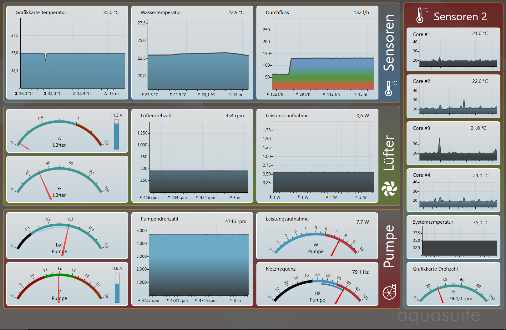

Hallo, was soll die Pumpe über AUTO Steuerung anstreben, denn stelle ich meine auf Auto dann wird sie einfach mit maximaler Drehzahl von ~4740 U/min was sie bei mir erreichen kann betrieben.
Stelle ich sie auf maxemal 6000 U/min ist es die selbe Drehzahl.
Hier noch meine gesamte Werte dazu.
Ist dieses normal oder was sollte die Pumpe hier normal machen?
Normalerweise habe ich sie aber auf Durchfluss (Virtuell) auf 60 l/h gesetzt, da sie hier mit nur 3200 U/min läuft und sehr ruhig ist.
Die Wassertemperatur auf dem Bild ist von extern, nicht von der Pumpe.
Gruß Gero
This post has been edited 2 times, last edit by "IICARUS" (Mar 3rd 2017, 10:29am)
Friday, March 3rd 2017, 11:24am
Was erwartest du? Wenn die Pumpe die Drehzahl nicht erreichen kann, dann wird bei der maximal möglichen limitiert.
Wenn du aber auf Auto stellst fäht die Pumpe immer bis zur max. Drehzahl.
