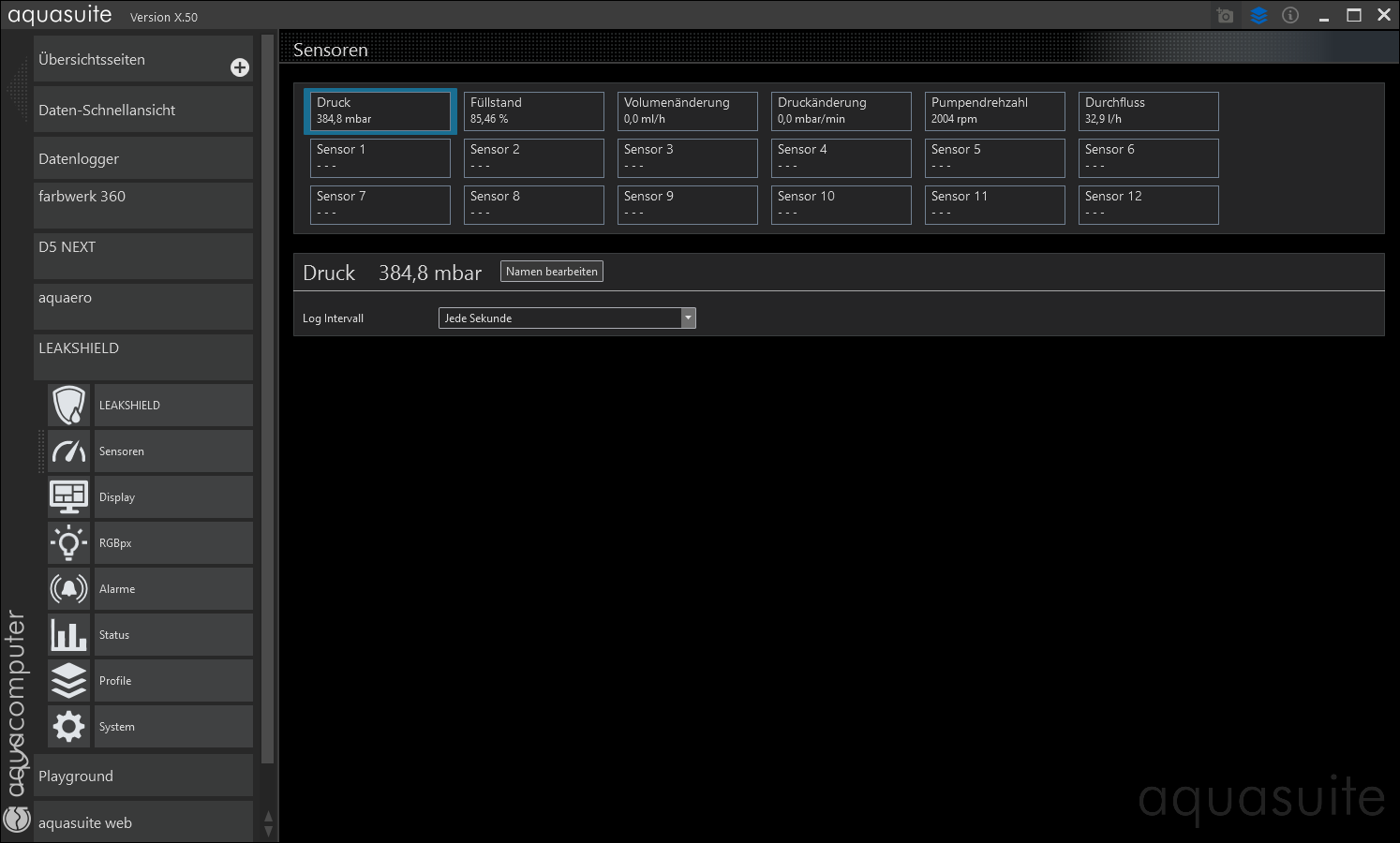

Als das System lief hab ich zum ersten Mal den Leakshield per USB angeschlossen - das gab sofort die ersten Alarme weil in den Radis noch ohne Ende Luft war und so wie ich den Eindruck hatte das Rohr zwischen den 2 Radis zu kurz bemessen war und dort Luft eingesaugt wurde.
Also hab ich wieder abgelassen, Leakshield abgeklemmt, das Rohr ersetzt und neu befüllt . Das Gehäuse bei voller Pumpendrehzahl hin und her gekippt damit Luft raus kommt und das System 4 Tage laufen lassen.
Dann hab ich gestern den Leakshield wieder angeschlossen und neu eingerichtet, wie gesagt ich hab bis jetzt keinen Flüssigkeitsverlust.
Der Leakshield pumpt hoch auf 430 mbar. Dann sinkt der Druck ganz gemütlich runter in knapp 20 Minuten bis auf 375 und der Alarm geht los. Er zeigt an Leckage Gefahr weil zu oft nachgepumpt werden muss, dabei pumpt der Leakshield in den 20 Minuten überhaupt nicht nach. Also Leakshield erstmal wieder deaktiviert um Ruhe zu haben.
Ok Update von heute : nachdem ich den Leakshield jetzt wieder angeschlossen hab um Fotos in der Suite zu machen , hält der Druck.
Ich bin sehr irritiert :D, ich pack trotzdem Bilder in den Anhang vllt fällt jemandem doch noch etwas auf. ( ja die Verkabelung ist noch nicht auf hübsch gebaut, erst mal soll das System funktionieren )

Monday, March 14th 2022, 4:18pm
Das sieht doch gut aus, ich würde etwas Wasser ablassen, um dem LEAKSHIELD mehr Spielraum zu geben, aber es funktioniert ja auch so.
Mich wundert aber der hohe Unterdruck, bei der Drehzahl von 2000 rpm brauchst Du doch bei weitem nicht so viel.
Ich habe die D5 NEXT bei 75% und 4226 rpm und das LEAKSHIELD stellt sich bei adaptiven Einstellungen auf Sollwert: 333 mbar, Min Wert: 283 mbar bei ~ 110 l/h und ~50% Füllstand des AGB.
Zum Wassververlust, ein wasserdichtes System ist kein luftdichtes System, Du wirst immer Druck verlieren, das kannst Du genauso wenig verhindern wie den Verlust des Wassers über die Zeit.
Im LEAKSHIELD Reiter kann man ja mittlerweile auch sehen ab wann man sich Gedanken machen sollte, unter 30 Sekunden am Tag ist Das System noch im grünen Bereich und da bist Du sicher :)
