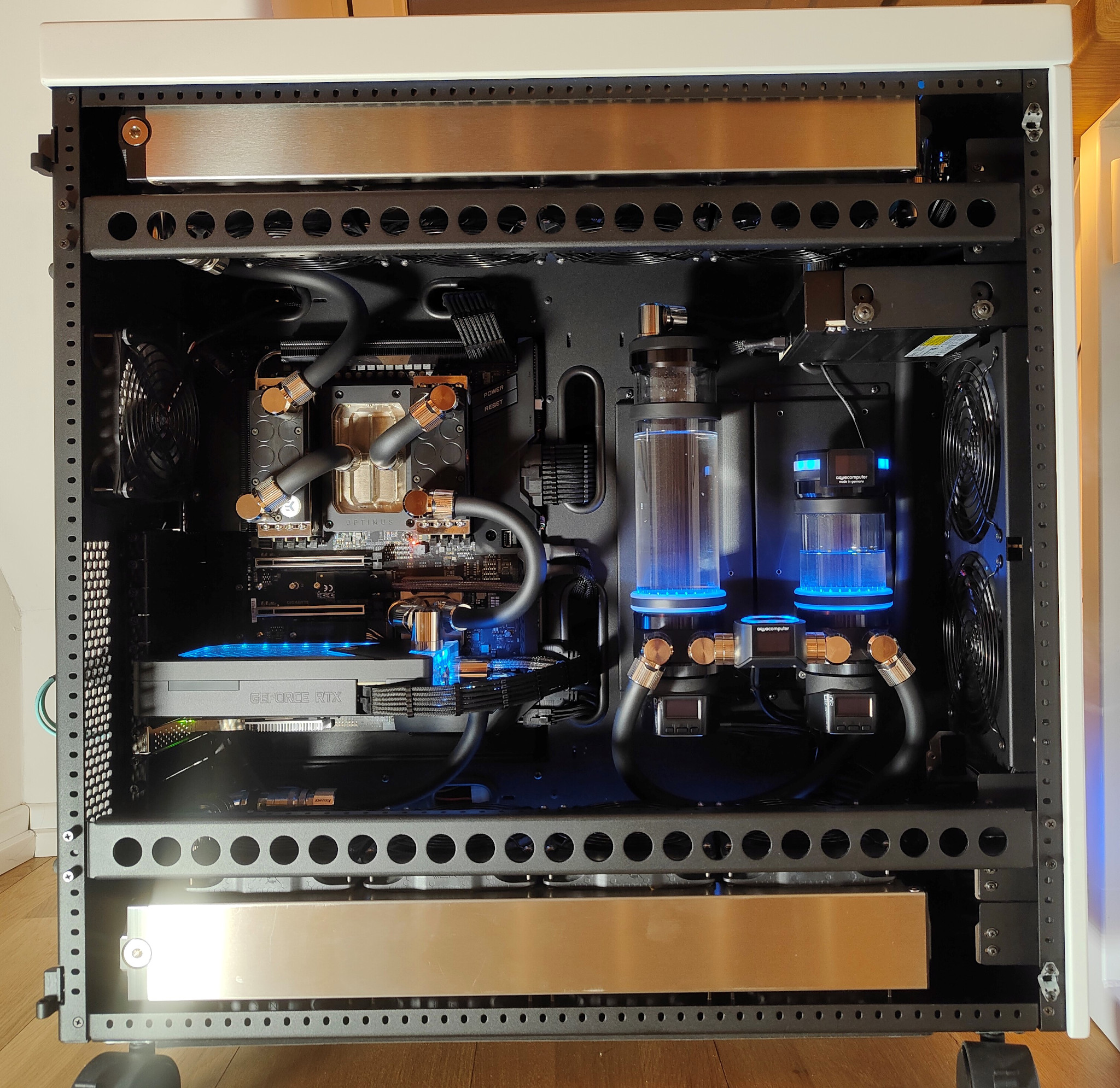

Ja, die Pumpen regle ich. Geregelt wird zwischen 10% und 60% (wegen dem Maximaldruck für den Leakshield, eigentlich hatte ich das bis 100%). Die erste Pumpe hat einen Set-Point Controller mit Target 36°C für das warme Wasser (Eingang der Radiator-Kaskade), die zweite Pumpe einen Set-Point-Controller für 35°C Wasser. Die erste Pumpe sitzt am Ultitube 100 und kommt zuerst im Kreislauf, die zweite sitzt am Ultiutube 200 und kommt als zweites. Wenn die erste Pumpe nen Tick weniger pumpt als die zweite verhindert man einen Überdruck im zweiten AGB, daher der kleine Versatz.

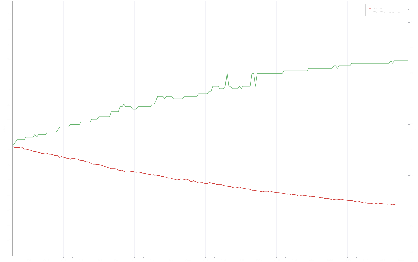

Naja beim Einschalten (wenn der Rechner auf Raumtemperatur war) ist das Wasser so bei ~23-24°C vielleicht, je nachdem wie warm es hier eben so ist. Lässt man den Rechner nach dem Einschalten komplett im Idle, kommt man irgendwann so auf 30-32°C Wasser auf der warmen Seite. Ich hab hier mal nen Screenshot vom DataLog aus der Aquasuite für Druck und Temperatur auf der warmen Seite:
Das ist leider nur ne halbe Stunde, länger war ich bisher nicht am PC. Sieht man aber schön, wie das gegenläufig ist.

Na die beiden Ultitubes sind direkt miteinander verbunden, da sitzt nur der Highflow Next dazwischen. Wenn der LS Unterdruck aufbaut, zieht er eigentlich das Wasser aus dem zweiten Ultitube direkt in den ersten (der LS sitzt aufdem ersten Ultitube)
Wird vielleicht mit nem Bild klarer:
