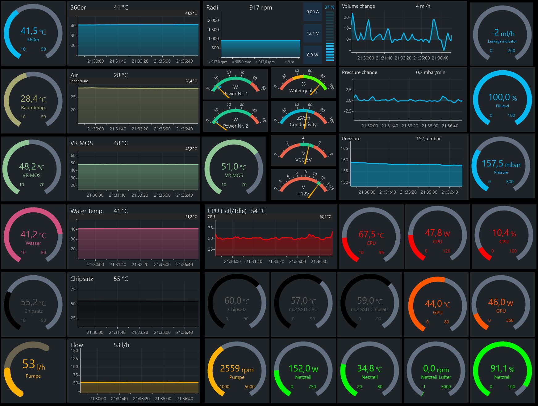

Den Unterdruck im Modus "Monitor" kann ich meines Wissens nach gar nicht ändern.
Min: 50mbar
Soll: 80mbar
Max: 100mbar
Diese Werte werden mir in der schematischen Darstellung angezeigt (siehe Screenshot). Ich finde aber keine Option, diese anzupassen. Sind das ggf. fixe Werte im Modus "Monitor"?

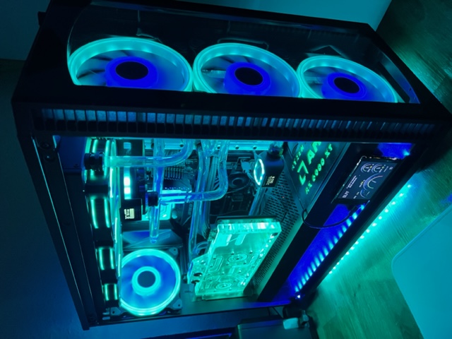

Ich habe mal ein paar Bilder auf die schnelle gemacht. Dazu findet Ihr ein Screenshot von meiner Aquasuit.
Anmerkungen:
  • Temperatur messe ich über den High Flow NEXT (Wasser mit 40,6°C) und über ein Tempsensor an der 6LT im Radi (Wert oben links 360er mit 40,9°C)
  • Ich habe alle Öffnungen, Schlitze usw. am Gehäuse mit klarer Folie abgeklebt damit die Luft nur durch den 360er entweichen kann. Ein bisschen geht noch unten durch das Netzteil
  • Ein paar Werte sind über HWinfo ausgelesen und ein paar sind dazu noch zusätzlich per Tempsensor an der 6LT gemessen (Chipsatz + VR)

Das die 120er Cooler Master Lüfter am Radi nicht die besten bzgl. statischem Druck sind, ist mir klar. Sie gefallen mir aber sehr und passen gut in mein Build. Da ich die Temperaturen bisher für OK erachtet habe, sah ich keinen Grund, die Lüfter zu tauschen.
Was sagt Ihr zu dem Aufbau? Habe alles selber gemacht. Auch die 3D gedruckte Platte im Boden :)

Optisch wären es etwas weniger "stylische" Bilder und dafür welche auf denen man was erkennen kann sicher hilfreicher gewesen.
Wie sind die7 Lüfter ausgerichtet?
Ich nehme an 3 drücken die Luft nach oben durch den Radiator.
Was machen die anderen 4?
Läuft der Netzteil Lüfter?
This post has been edited 1 times, last edit by "m4jestic" (Jul 21st 2022, 12:58am)

Moin, die Bilder habe ich absichtlich so gemacht weil man durch die Beleuchtung die Komponenten besser erkennen kann finde ich. Es geht ja darum zu sehen, was wo verbaut ist. Mir fällt das so leichter als ohne Beleuchtung. Style war nicht mein Fokus :)
Wenn Ihr mir sagt, was Ihr genau sehen wollt, reiche ich gerne detaillierte Fotos nach.
Du hast recht die Beschreibung von den Lüftern und dem Wasserfluss habe ich gestern vergessen. War schon etwas spät da habe ich nicht mehr dran gedacht.
Die 3 x Lüfter in der Front drücken Luft in das Gehäuse
Die 3 Lüfter im Top drücken die Luft durch den Radi nach aussen
Der Lüfter im Back ist nur Optik. Der läuft immer bei min rpm und das Gehäuse dahinter ist mit der Folie abgeklebt
Der Netzteillüfter ist im normalen Betrieb immer aus. Nur beim Gaming wenn ca. 450W fließen, geht der Lüfter an
Wasserfluss: AGB Distro-Plate => D5 => GPU => CPU => Radi
This post has been edited 1 times, last edit by "Quad2000" (Jul 21st 2022, 11:15am)

Ich kann keinen offensichtlichen Fehler im Setup erkennen.
Bessere Wassertemperaturen könntest du erreichen, indem du Außenluft durch den Radiator ins Gehäuse drücken lässt.
Aber dazu müsstest du dann auch die Lüfter in der Front drehen, was optisch vermutlich bescheiden aussieht.
Hast du schonmal die Lufttemperatur im Case und/oder mit offenem Seitenteil gemessen?
Wenn du mit offenen Seitenteil eine massive Verbesserung erreichst, dann weißt du, dass die Luft in deinem Case zu warm wird und der Radiator eine zu kleine Temperaturdifferenz zum Arbeiten hat.
Falls das nichts relevant ändert, dann weißt du, dass die Lüfter in Kombination mit deinem Radiator keine gute Arbeit leisten und/oder dein Radiator einfach zu klein für die Abwärme ist.

Ich habe die Messung gemacht. Hat leider etwas gedauert.
Ich habe einen Temperatursensor der 6LT mitten ins Gehäuse frei schwebend gehängt und dann IDLE sowie beim Gaming gemessen.
Raumtemperatur waren 26°C
Lufttemperatur im Gehäuse IDLE: 32,6°
Lufttemperatur im Gehäuse Gaming: 33,4°
Wasser Gaming 48°
Somit gehe ich davon aus, dass meine GPU über die Backplate + Chipsatz die Temperhöhung verursachen (+ 7° ca. zur Raumtemperatur)
