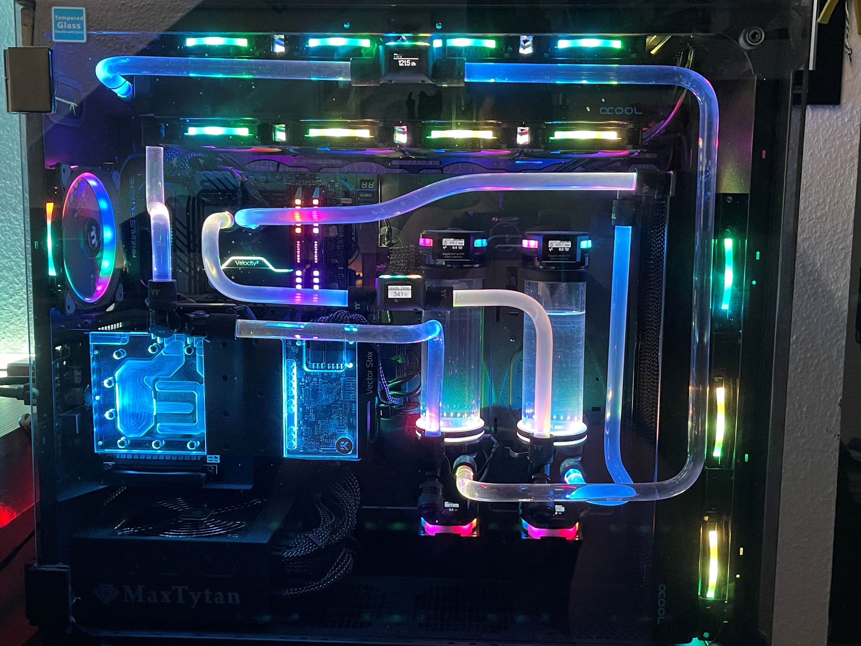

mein PC Umbau geht nun in die zweite Runde, nachdem ich nun vor ca. 6 Monaten die Wakü mit Euren Komponenten (größtenteils aquacomputer) hergerichtet habe, muss ich nun einige Lüfter erneuern.
Ja ich weiß, ich hätte von vornherein neue Lüfter nehmen sollen, aber ja ich wollte sparen. Dann gibt es halt nach 6 Monaten einen Wasserwechsel ;)
Also mein Problem ist, ich bin ein wenig überfragt was ich tatsächlich an Haredware brauche, da ich nun meine Lüfter und die Wakü gerne mit dem Aquero steuern möchte.Folgende Komponenten sind im Einsatz und sollen auch über die Aquero gesteuert und überwacht werden:
  • 2 x ULTITUBE D5 200 PRO LEAKSHIELD Ausgleichsbehälter mit D5 NEXT Pumpe und Leckageschutzsystem,
  • 2 x Durchflusssensor high flow NEXT,
  • 16 x Lüfter (12SILENT WINGS PRO 4 120mm & 4SILENT WINGS PRO 4 140mm) alle sind pmw und sollen einzel steuerbar seinund
  • 6 x Temperature Sensoren für das Gehäuse.
RGB wird über das Asus MB gesteuert.
Was benötige ich also alles um dieses mit einem Aquero 6 zu steuern?
Na klar, den Aquero 6 weiß ich wohl auch.Aber welche zusatz Platinen und welche Kabel oder Adapter benötige ich hier noch.
Da ich gerne den Umbau an einem Wochenende fertigstellen möchte und eben nicht hinter da stehe möchte und blöd aus der Wäsche schaue weil mir ein Teil fehlt.Bei der Gelegenheit möchte ich auch noch ein wenig meine Tubes optimieren. Dieses war halt mein erster Versuch ;).
Vielleicht eine kleine Anmerkung, das Gehäuse (Thermaltake View 91) welches verwendet wird ist wirklich groß und von daher sind lange Kabel schon fast eine Pflicht.Ich hoffe das Ihr mir hier helfen könnt und mir sogar ein paar kleine Tipps geben könnt.
Und dann habe ich noch eine kleine Frage, wie verbaue ich den Aquero am besten?
Mein Gehäuse hat keine Laufwerksschächte, gibt es so eine Art Gehäuse oder ähnliches?
