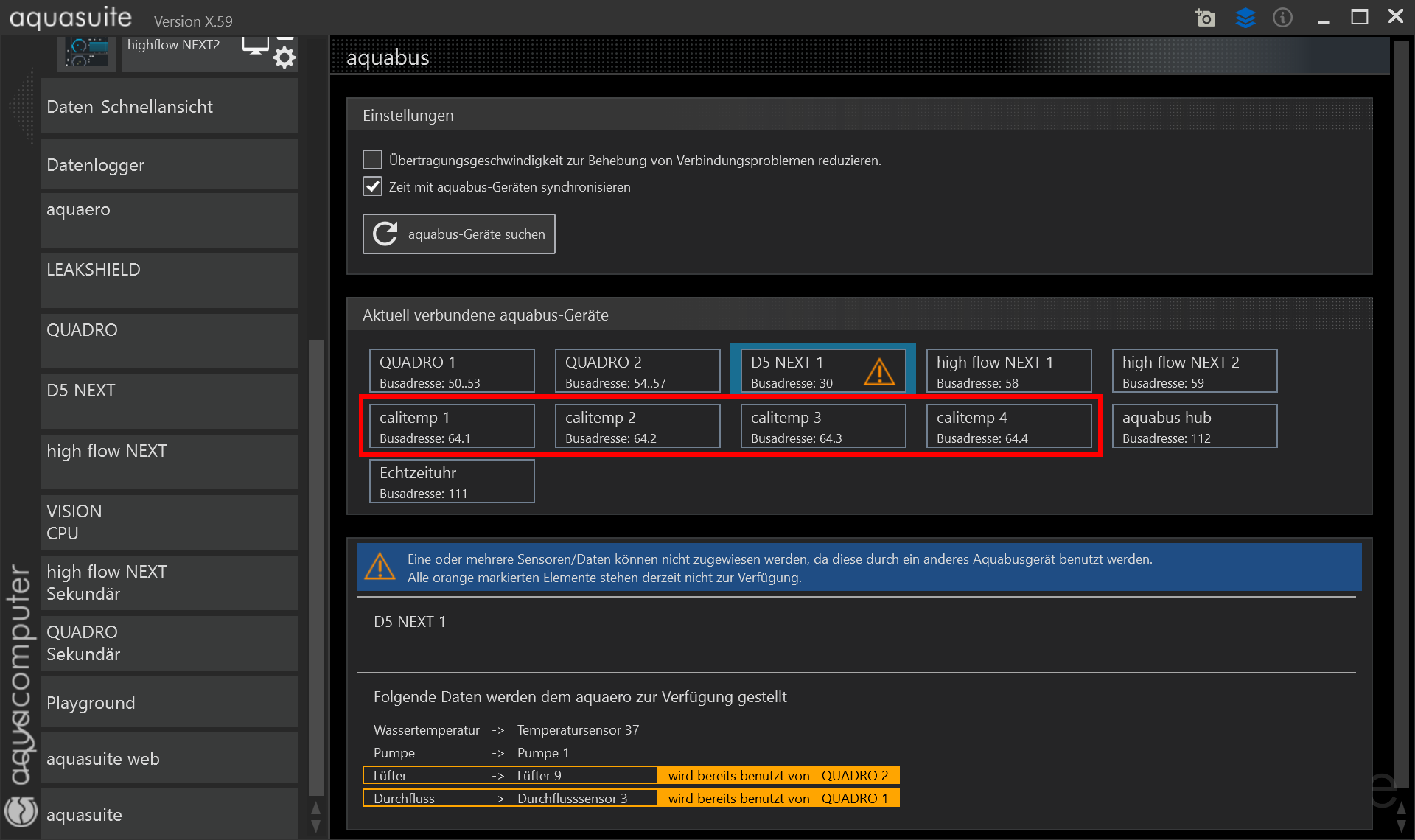

1.) 3x Calitemp (53257) direkt an aquabus X4 (53258) + Y-Kabel 4-polig (53124) an 1x Calitemp (53257) und Real Time Clock (RTC) (53127) >> alles wurde erkannt

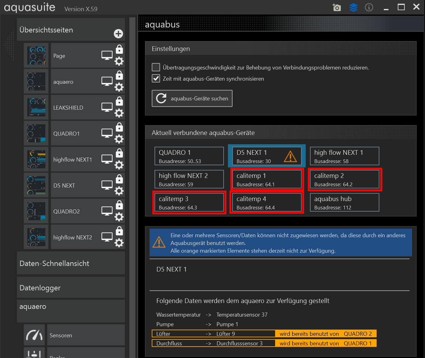

2.) 3x Calitemp (53257) direkt an aquabus X4 (53258) + Y-Kabel 4-polig (53124) an 1x Calitemp (53257) und Real Time Clock (RTC) (53127) >> RTC an SPLITTY9 (Jumper=aquabus) (53231) restliche aquabus Komponenten (ohne den 2. QUADRO (53256)) >> RTC nicht erkannt, 4x Calitemp (53257) erkannt (Bild2)
3.) 3x Calitemp (53257) direkt an aquabus X4 (53258) + Y-Kabel 4-polig (53124) an 1x Calitemp (53257) und Real Time Clock (RTC) (53127) >> RTC an SPLITTY9 (Jumper=aquabus) (53231) restliche aquabus Komponenten(inkl. den 2. QUADRO (53256)) >> RTC nicht erkannt, 3x Calitemp (53257) erkannt (Bild3), 2x QUADRO (53256) erkannt
4.) Sobald der 2. QUADRO (53256) kontaktiert wird fliegt Calitemp (53257) 64.1 aus dem aquabus.

Nachdem ich alle nötigen Komponenten (Y-Kabel 4-polig (53124)) und Zeit für den Einbau hatte läuft das System reibungslos mit allen aquabusfähigen Komponenten im aquabus.
