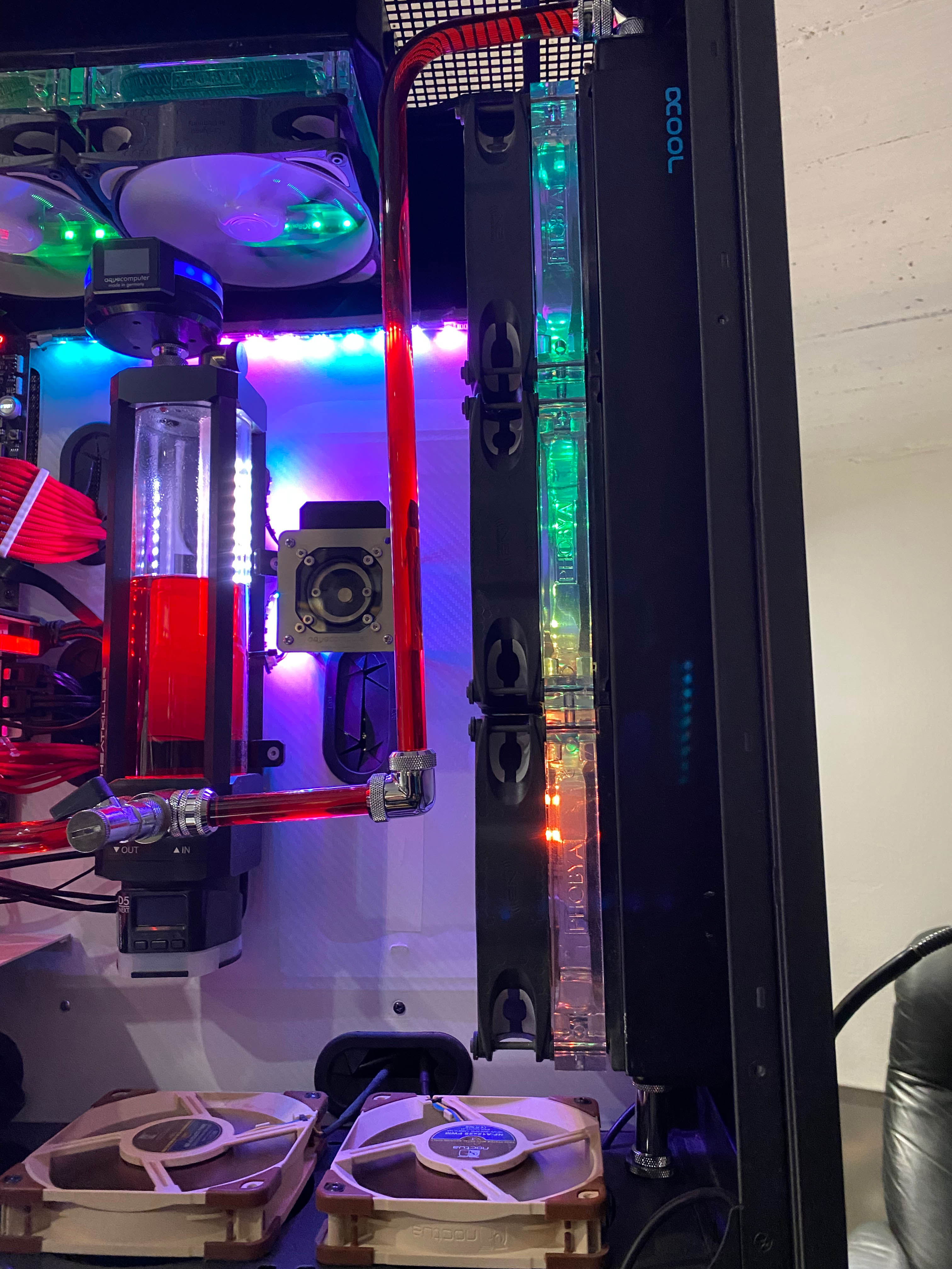

Friday, December 9th 2022, 1:55pm
Bei mir sieht das auf den 4 Radiatoren so aus, siehe Bild.
Da kommen dann pro Lüfter 7mm Gummi und 20mm Shroud drunter, in Deinem Fall höchstwahrscheinlich völlig unnötig, genau wie bei mir, ist aber so gewachsen und hat sich für die Beleuchtung angeboten:)
Zur Wand würde ich ein bisschen mehr Platz lassen, ich denke bei mir wären es 10 cm, ob das wirklich nötig ist sei mal dahingestellt.

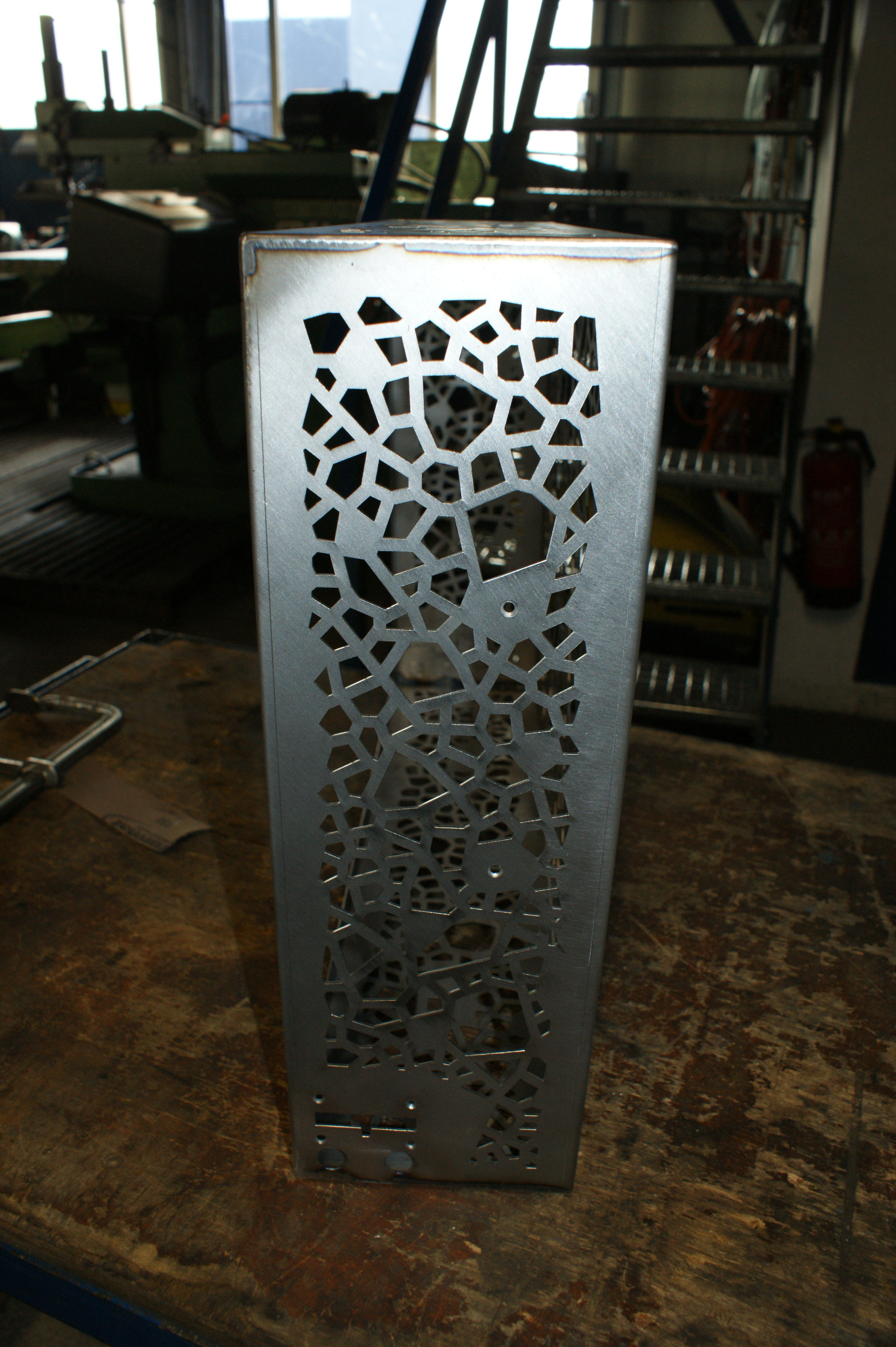

Thursday, February 9th 2023, 3:31pm
ich habe zwischenzeitlich den Radiator gewechselt und habe mir den MO-RA 420 gekauft, der Supernova hat mich Qualitativ enttäuscht. Ich habe dadurch natürlich komplett neu anfangen müssen.
Ich bin jetzt aber einen schritt weiter und habe das Gehäuse soweit fertig, ich werde die Tage zu einem Lackierer, und einem Pulverbeschichtungsunternehmen fahren und mich mal nach den Preisen erkundigen.
hier einige Fotos von der Fertigung.
