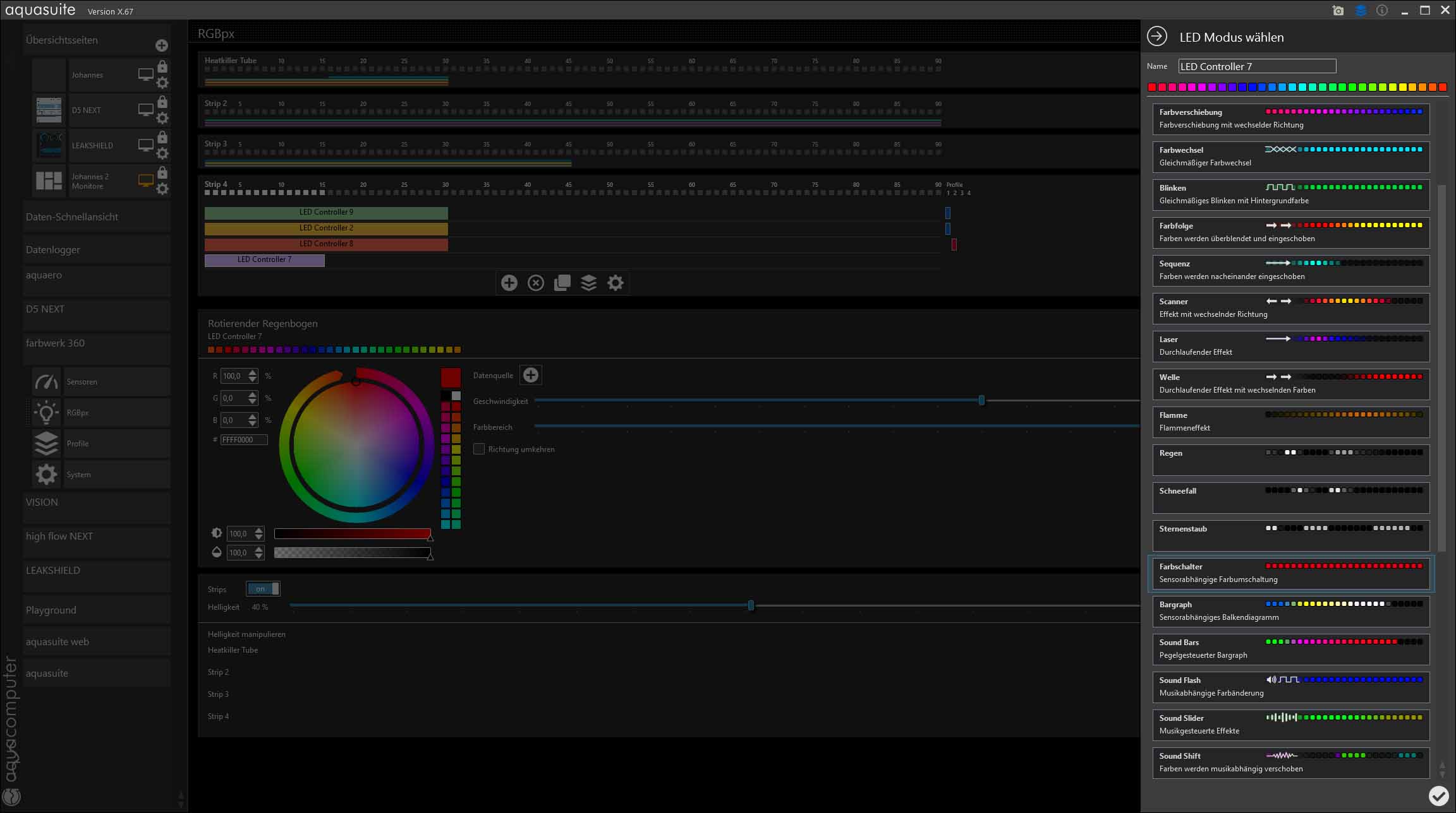

Das Farbwerk 360 hat 4 Ausgänge und könnte somit sowohl die Lüfter als auch eine aRGB LED unabhängig steuern, dabei kannst Du dann auch die LED nach der Wassertemperatur steuern, siehe Bild.
