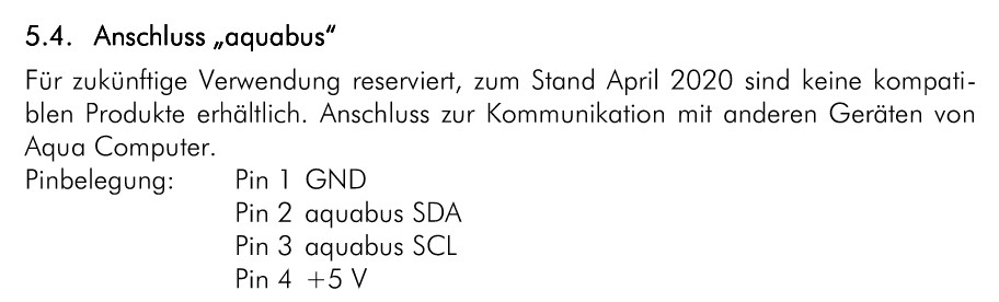

The Farbwerk360 +5VDC DRGB controller does have an aquabus port on it but it is not active. From the Owner's Manual section 5.4:
"Connector "aquabus" - Reserved for future use, no compatible products available as of April 2020."
"Für zukünftige Verwendung reserviert, zum Stand April 2020 sind keine kompati-blen Produkte erhältlich. Anschluss zur Kommunikation mit anderen Geräten von Aqua Computer."
This statement is as of 2020 but I do not think this has changed. The aquabus does not have enough bandwidth to carry DRGB data but maybe it could be used to tell the Farbwerk360 to change presets, brightness level, etc. I was hoping that they could use it to sync the RGBpx ports on 2 Farbwerk360's. Currently, the 4 RGBpx ports on a Farbwerk360 will run in sync with each other but there is no sync between multiple devices that have RGBpx ports. My thought is perhaps the aquabus port could be used to send a sync signal. It could be as complex as something like SMPTE time code or as simple as a Start Trigger. Anything would be better than nothing.
Here is the statement about the Aquabus port on the Farbwerk360 from the German Owner's Manual.

Nochmal: Der Aquabus-Anschluss von deinen Farbwerken360 ist nicht nutzbar. Garnicht! Weil du zudem das Sys unter linux nutzen willst, stehen dir die Tempsensoren und die CPU-Temp. nicht für die Farbwerke360 zur Verfügung. Auch die Audio- und Monitorinhalte zum steuern der Farbwerke360 kommen dann nicht an weil die über die Suite (bzw. den Hintergrunddienst) kommen und der Läuft nur unter windows10/11. In den Farbwerken360 gibt es ein paar Regler und du kannst AFAIR die direkt am Farbwerk angeschlossenen Temp.fühler nutzen. Ich empfehe dafür inline-Tempfühler von AC.
