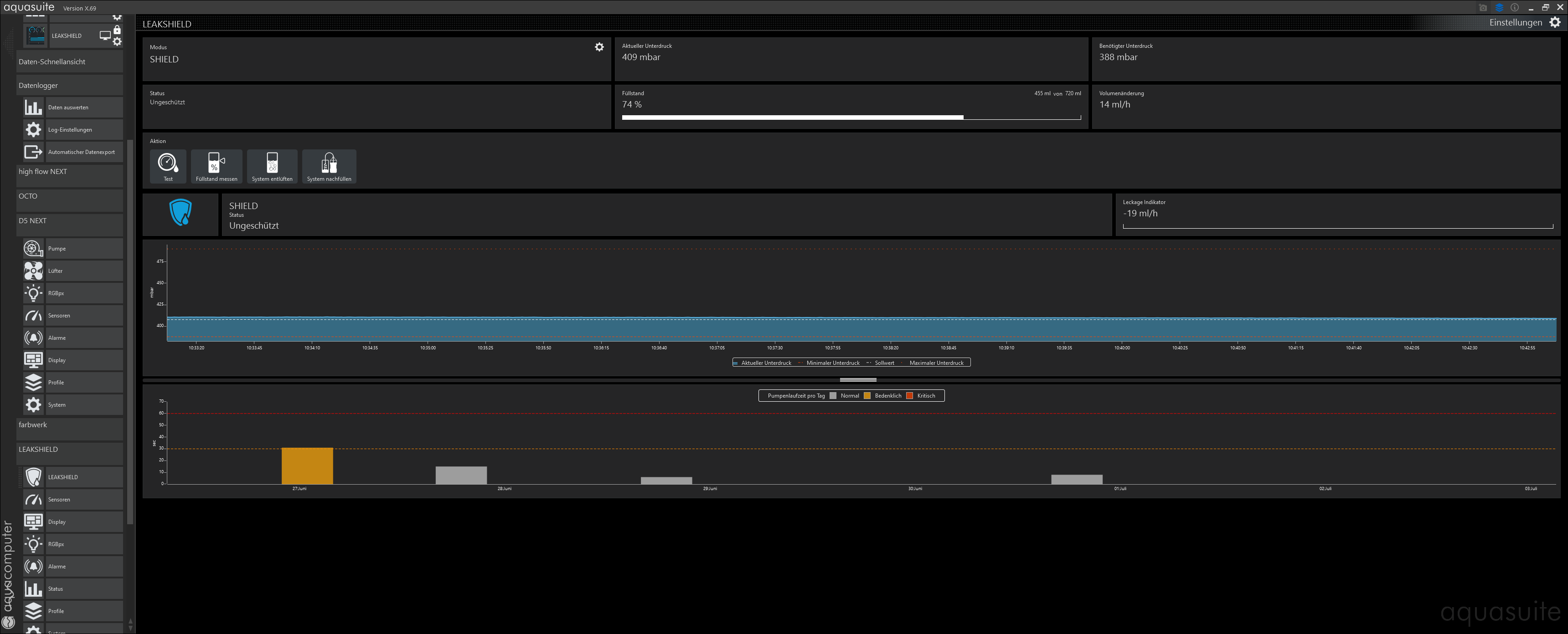

Habe in meinem System seit kurzem LEAKSHIELD verbaut.
Wenn ich in den modus SHIELD wechsel, baut das system einen Unterdruck von ca 410 mbar auf was meines erachtens auch ok ist. Im Status wird dann allerdings Ungeschütz angezeit ?(, verstehe ich irgendwie nicht. Kann mich da vielleicht jemand aufklären?
Ein weiteres Problem ist, das wenn meine Kühlflüssigkeit wärmer wir der Unterdruck abfällt, do das LEAKSHIELD jedes mal nachpumpen muss und dann einen Alarm auslöst. Wie kann man dieses Problem lösen?

Geh mal die Einstellungen durch (oben rechts Einstellungen), mach den Abstand zwischen Soll-Wehr(weiße Linie) und nach-pumpen (untere rote Linie) größer. Schau ob die Pumpenangaben bei den Einstellungen Stimmen. Der Max-Unterdruck (obere rote Linie) sollte so sein das wen er Heiß nach pumpt im kalten zustand nicht wider Luft reinlassen muss. Bei Schläuchen musst du auch darauf achten das es dir diese nicht zusammenzieht, vor allen vor der[den] Pumpe[n]

Andre2406
Sunday, July 2nd 2023, 2:19pm
Das werde ich mal versuchen.
Aber warum wird bei mir immer Ungeschütz angezeigt ?
Sunday, July 2nd 2023, 2:22pm
Wie schon in meiner Antwort zu Deiner Frage mit den zwei Pumpen geschrieben, Deine Pumpen drehen so schnell, dass das LEAKSHIELD kaum sinnvoll arbeiten kann.
Das der Unterdruck abnimmt, wenn das Wasser sich erwärmt, ist normal und auch nicht zu verhindern.
Ob Dein System als ungeschützt eingestuft wird, weil der Druckunterschied zu gering ist kann ich nicht sagen.
Ich würde die Pumpendrehzahl reduzieren um einen niedrigeren benötigten Unterdruck zu haben, dann hast Du auch mehr Spielraum und das LEAKSHIELD kann sinnvoll arbeiten.
