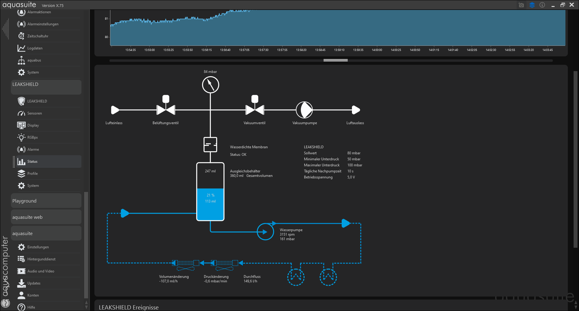

Kann mir jemand erklären wie das berechnet wird?
Es geht um die linke Pumpe, SW zeigt 21% an, ich meine 80% wäre richtig

That is strange. Maybe it has something to do with 2 pumps in the loop. The Leakshiled FAQ says 2 pump are OK if the total pressure is under 470mbar. It looks like you have 2 pumps and 2 reservoirs. Are they both in the same loop? In series or parallel? I am not sure how the Leakshield reacts to 2 reservoirs in the loop.

Hallo, es sind 2 getrennte Schleifen. Einmal CPU und dann GPU. lg

Diese Frage ist ohne die Einstellungen des LEAKSHIELDS zu kennen nicht zu beantworten.
Grundsätzlich misst das LEAKSHIELD aber das gesamte Luftvolumen im System, daher auch verbliebene Luft in den Radiatoren und Blöcken.

Hallo, welche Einstellungen/Daten werden benötigt?

so wie ich das sehe ist dieses Kühlmittel:
Quoted
der schnellste weg die membran im leakshield zu zerstören/verstopfen.

Warum das? Ist dieses hier EK-CryoFuel Mystic Fog Premix – EK Webshop (ekwb.com)

Alle undurchsichtigen Flüssigkeiten enthalten einen Feststoffanteil, diese Teilchen setzen sich in jedem Block und in Filtern oder Membranen fest.
Nicht umsonst sagt EK, dass man die Flüssigkeit nach 6 Monaten wechseln soll, dies beinhaltet auch immer die Reinigung des Loops.
Es ist noch nicht lange her, da wurden diese Flüssigkeiten nur für Showsysteme empfohlen, auch da sagte man man müsse die Flüssigkeit nach spätestens 6 Monaten wechseln.
Wenn Du also Wert darauf legst Dein System nicht ständig zerlegen zu müssen, würde ich an Deiner Stelle eine andere Kühlflüssigkeit wählen.
Die beste, die mir in den 7 Jahren meiner Wasserkühlungsnutzung untergekommen ist, ist DPUltra und ich habe einiges probiert, mit teilweise sehr arbeitsaufwändigen Reinigungen X(

Ist noch nicht lange drinnen, dann werde ich mein System mal spülen und neu befüllen. Danke
