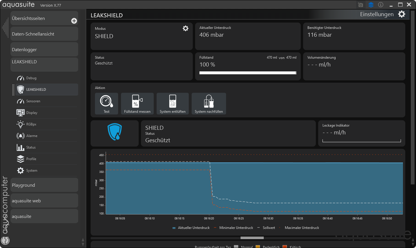

Friday, January 19th 2024, 9:18am
so sieht das aus wenn die pumpe in der drehzahl gesenkt wird.
Eigentlich ist das so wie es da steht selbterklärend.
ein alarm wird dann erst ausgelöst wenn die rote gestichelte Linie unterschritten wird. Druch abgelassen wird NUR bei einem Moduswechsel oder wenn der Maximaldruck gesenkt wird (einstellungen geändert).
Nichts anderes passiert im Standby.

verstehe ich das richtig, das Drücke über die gelb schraffierte Fläche abgelassen werden damit der Unterdruck nicht zu hoch ist richtig?
Also erst, wenn man über maximalem Unterdruck hinaus ist?
Gibt es da Toleranzen oder Zeitfenster ab wann der Druck abgelassen wird? Hatte die Tage durch zu langes Lüften 16° im Zimmer, Kühlflüssigkeit bei 17° und Unterdruck knapp über 465Mbar und wurde nichts vom Unterdruck abgelassen.
nehmen wir an mein System wäre nicht so dicht, dann würde mein Unterdruck mit der Zeit verschwinden. Hier kann man Einstellen das geringere Unterdrücke in diesem Zeitraum erlaubt sind und nicht im Standby der Unterdruck erhöht wird. Wenn das nicht wäre, dann würde z.B. mitten in der Nacht dein Leakshield auf einmal anfangen zu pumpen und zu pumpen. So passiert nichts bis der Unterdruck auf unter 80 Mbar gefallen wäre
Ja so werte ich es auch.
Im Standby wird nur dann wieder Unterdruck aufgebaut, wenn man unter diesen Grenzwert fällt und (so nehme ich es zumindest an) die Zeit aus dem Screenshot davor es zulässt.
