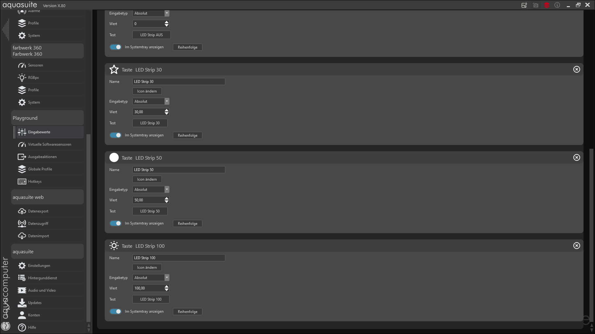

LuckySneff1988
oder du machst es so
Thursday, September 26th 2024, 8:34pm
Hoffe die Beispiele helfen dir
dies sind aber meine Setting vom
Farbwerk 360 was einfach geilere Effekte zaubert
