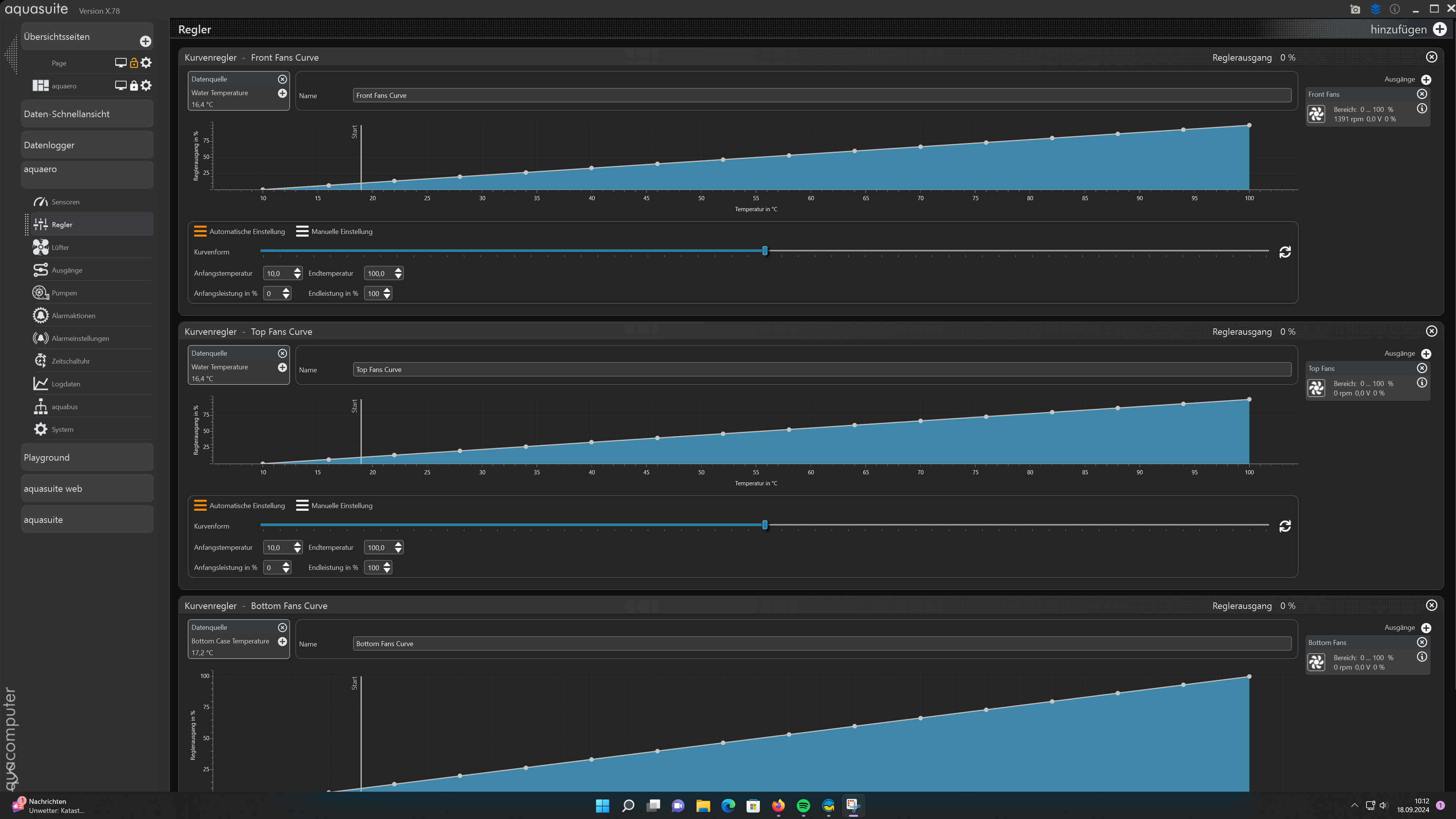

Ich habe hier mal die Einstellung beigefügt. Die Bilder mit "Hoher RPM" stellt das Problem dar. Die Bilder normalzustand bzw. "so sollte es sein" stellen dar, wie es eigentlich sein sollte.
Ich gehe dann beim Menü "Regler" rein und verändere dann eine Einstellung, dann geht es wieder normal.
Was vielleicht noch erwähnenswert ist. Die Lüfter an Kanal 2 werden über den Lüftersplitter von dem Gehäuse selbst verteilt (der wo mitgeliefert wurde), ist ein Phantek Gehäuse. Die Lüfter an Kanal 3 (also Oben) werden über ein Noctua Y Kabel gesplittet. Aber Y Kabel oder Splitter sollte eigentlich keinen Unterschied machen.
Vielen Dank für eure Hilfe.

Wednesday, September 18th 2024, 11:17am
schau Dir mal das an:
https://forum.aquacomputer.de/index.php?…07a783906469c46
der Regler gibt 0% aus, deine Lüfter laufen mit 100%.
Quoted
das ist das Problem, das aquaero kann die Lüfter nicht abschalten, und 0% PWM sind volle Lüfterdrehzahl.
Wahrscheinlich hat der Splitter eine eigene Stromversorgung, dann funktioniert das alles nicht mehr so wie es vorgesehen ist.
hihu

Thursday, September 19th 2024, 7:39am
Naja, dein PWM Hub versorgt die Lüfter immer mit 12V. Das aquaero schaltet diese bei 0% am Ausgang ab.
Normalerweise ist dein Problem gelöst wenn du deine Lüfter einfach per Y Kabel direkt an das aquaero anschließt.
Probiere mit einer manuellen vorgabe (keine Kurvenregler) verschiedene Leistungen durch und verschieden Lüftereinstellungen an deinem Kanal 2.
So siehst du wie sich deine Lüfter bei Vorgabe X verhalten.
Stelle die Minimalleisung in den Lüftereinstellungen > 0%.
Man muss bei solchen Hardware kombinationen die Einstellungen so anpassen bis man da gewünschte verhalten erreicht hat.
* Minimalleistung/Maximalleistung
* Startboost An/Aus
* Minimalleistung halten
