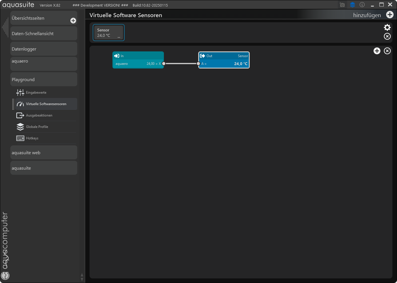

Eine ganz andere Idee wäre folgendes: Du nutzt lediglich ganz normal deine temperaturabhängige Regelung aber lässt diesen Wert nochmal im Playground durch einen virtuellen Software Sensor laufen:
Du gibst den Temperatursensor einfach direkt wieder mit der Einheit °C aus und verknüpfst diesen Sensoren dann bei der Pume im Sensor-Reiter mit einem der Software-Sensoren. Diesen Software-Sensor wiederum nutzt du dann als Datenquelle für deine Regelung.
Da hat dann folgenden Effekt: Beim Systemstart existiert der entsprechende Sensorwert nicht. Ein fehlenender Sensorwert wird den Regler bei voller Leistung laufen lassen. Erst in Windows ist die Temperatur verfügbar und die Pumpe regelt dann wieder normal. Die Pumpe würde also immer beim Systemstart mit voller Leistung laufen.
