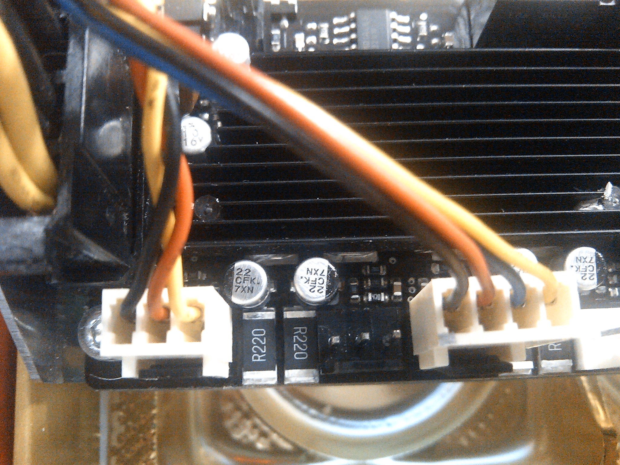

Die Aquaero ist mit Strom verbunden, Wenn ich das usb Kabel verbinde
"so wie in den Dateianhängen" ... (Bilder nicht von mir)
Starte ich denn PC, läd er die Bios Prozedur, dann erscheint links oben ein Blinkender Corsor ( normal 2-3 mal)
aber bleibt Dauerhaft.
Starte PC neu , mit entfernten USB Kabel von AE5
PC startet normal , Fährt normal hoch , wenn ich in Windows , Kabel verbinde wird alles erkannt und ich kann Aquasuite 2012 benutzen
und alles einstellen
Nach Neustart bleibt das Problem bestehen, hab schon beide USB Ports 910 und 1112 getestet
