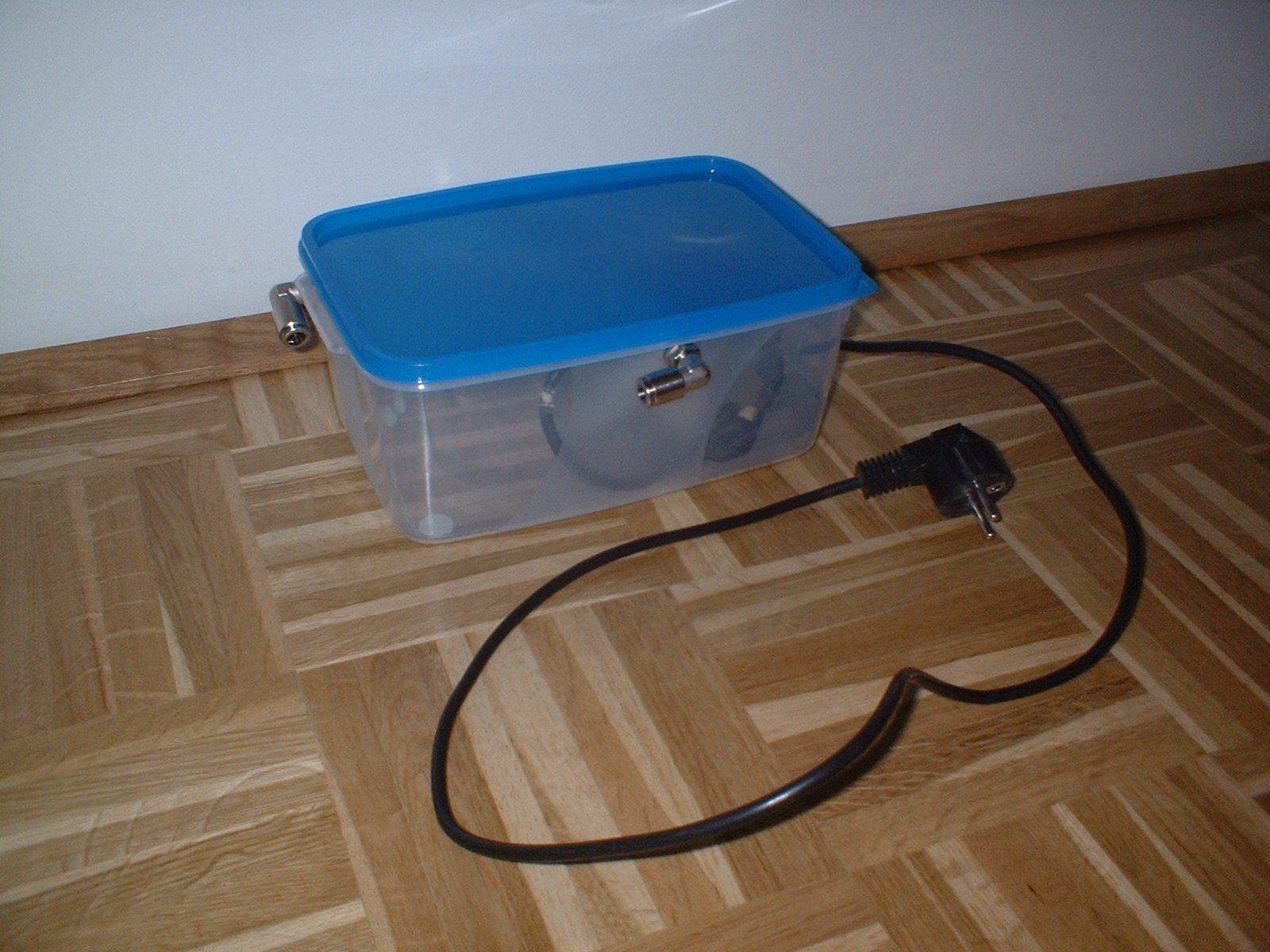

So, mittlerweile ist die Lieferung bei mir eingetroffen. Den Umrüstsatz und die neuen Anschlüsse hab ich bereits montiert. Den Ausgleichsbehälter hab ich auch schon hergerichtet. (Hab mich jetzt gegen die PET-Flasche und für einen Plastik-Topf entschieden.) Jetzt mach ich noch eine Woche Urlaub und dann gehts ans Einbauen :)
theBoatman
Wednesday, April 18th 2012, 7:16pm
So, jetzt hab ich auch die Zeit gefunden alles zu montieren. Der Umrüstsatz für den Cuplex hat sich auf meinem Board ohne Modifikation (knapp) montieren lassen:
Bei der Montage des Twinplex auf meiner Grafikkarte hatte ich kurz die Befürchtung, dass ich die Kleberreste vom Original-Kühler nicht vom Chip runter bekomme. Erst als ich schon die Wärmeleitpaste einfach drüber auftragen wollte hab ich gemerkt, dass ich sie mit meiner Bankomatkarte runterkratzen kann ohne den Chip zu beschädigen.
Mit den Temperaturen bin ich auch zufrieden: Wenn alles kalt ist und ich einschalte bleibt die CPU im Idle-Betrieb erstmal auf Zimmertemperatur und steigt dann mit der Zeit langsam auf max. 37 Grad. Unter Last (4 Instanzen von CPU Burn-In) steigt die Temperatur recht schnell an, ist dann nach ein paar Minuten auf 60 Grad und dann gehts nur mehr ganz langsam nach oben weiter. Das wird für mich glaub ich reichen.
So siehts fertig aus:
Danke für die Mithilfe!
Christian
Ausser
Thursday, April 19th 2012, 6:38pm
Du stellst die Tupperdose aber nicht manchmal ins Gefriefach um ne runde SubZero zu spielen? :D
Ist schön das gute alte Gear mal wieder im Einsatz zu sehen. Danke für die Bilder. :)
theBoatman
Thursday, April 19th 2012, 9:41pm
Nein, da bräucht ich noch irgendwo eine Kupplung drin, und außerdem ist im AB auch die Pumpe drin. Aber ich hab schon mal überlegt was vom Aufbau her wie einen Weinkühler einzubauen, also ein Gefäß, wo in der Außenwand das Kühlwasser fließt, und wo man in der Mitte dann bei Bedarf eine Flasche Eis oder so reinstellen kann. Wär interessant wie gut das kühlt :)
Ich freu mich auch für die alten Teile eine neue Aufgabe gefunden zu haben. Mir tut es immer in der Seele weh, wenn ich ein Stück gute Hardware entsorgen muss obwohl sie noch komplett in Ordnung ist, weil es dafür einfach keine Verwendung mehr gibt.
