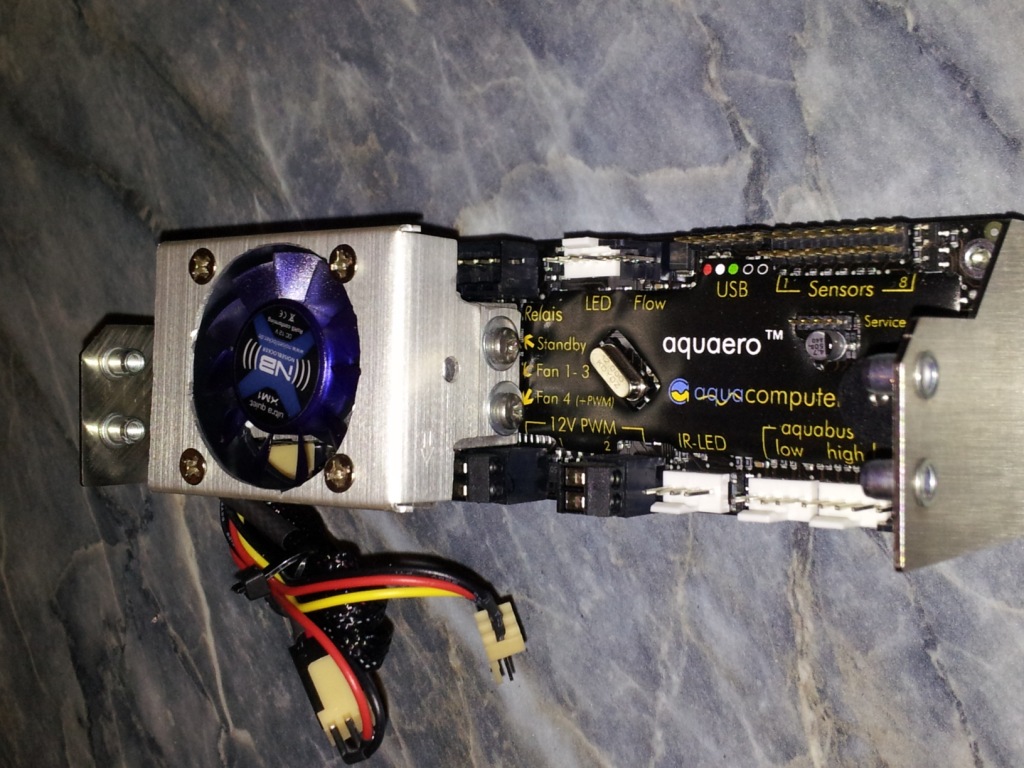

bereits vor einigen Wochen habe ich mir noch Gedanken zur Kühlung gemacht. Hierzu habe ich einen kleinen Lüfter der von einem alten RAM Kühler übrig war angepasst und direkt mit einer 4 poligen Molex-Stecker-Buchsen Verlängerung eines alten Lüfters verbunden. Ich habe den Lüfter mit Heisskleber direkt an den Stecker geklebt, so dass er im eingesteckten Zustand direkt über dem Kühlkörper der Spannungswandler sitzt und diese aktiv kühlt.
Dieser Lüfter ist im Betrieb nicht hörbar.

Alleine bei der Lösung mit dem Lüfter stellen dich mir die Haare auf, Von den Angelöteten Sensoren reden wir besser gar nicht erst.
Bei dem Lüfter kann ich dir den Tip mit 40mm ((NB)) + 5,25" Blende geben.
