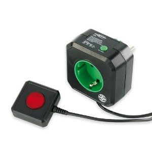

Hi, ich bin auf der Suche nach einem Ersatz Relais für meine 0W Standby Steckdose AES3 von Ansmann. Ich habe zwar noch Garantie drauf, aber auf ein hin und hergeschicke habe ich keine Lust, da die Ersatzdose dann wohl wieder kaputt gehen würde, wie man den Amazon Erfahrungsberichten entnehmen kann. Da ich schon erfolgreich meine qualitativ minderwertige Brennenstuhl Master Slave Steckdosenleiste reparieren konnte indem ich das billige China Relais durch ein schönes FINDER Relais ausgetauscht habe, möchte ich dies nun auch bei meiner 0W Dose machen.
Nun ist aber das Problem dass ich irgendwie kein passendes finden kann welches einen Schaltstrom von 15A aushält, wenn ich die Bezeichnungen auf der Hülle richtig deute.

Das ist keine Leiste sondern eine 0W Steckdose und genau das ist auch das Problem, die Abmessungen müssen schon so klein sein wie im Bild oben. So sieht das Teil aus wo es herkommt:
