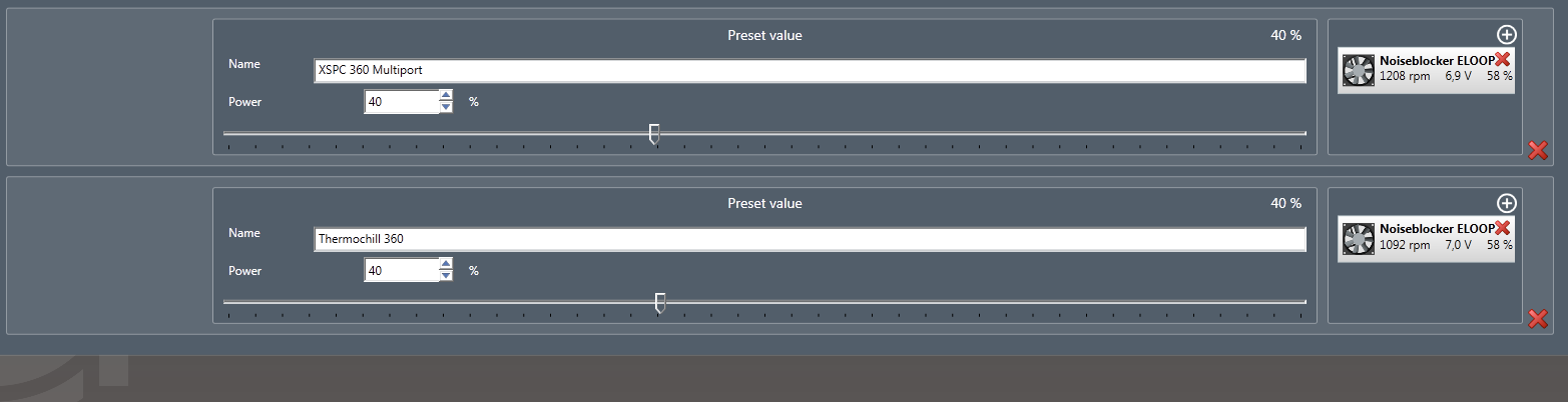

Fehler 3
Trotz dass ich unter Controller bei Outpunt Punkt 3 nehme (Konstant Value) und 40% einstelle, weichen die Werte ab.
Wieso werden die Vorgaben ignoriert.

Zu Frage 3
Glaub das wahr % vom Spektrum, also 50% sollten genau die Mitte zwischen min und max Drehzahl sein.
z.B.: 30% min 100% max bei 40% =70%*40%+30%=58%
Kans grad leider nicht nachprüfen.

Monday, September 3rd 2012, 8:19pm
Du hast doch bei den Lüftern eine Mindestspannung eingestellt.
Nehmen wir mal wie oben 3,6V dann kannst du nur die 8,4V (12V-3,6V=8,4V) regeln.
Ist der Regler also auf 0% sind je nach Einstellung entwende 0 oder 3,6V am Lüfter
Bei 1% hast du die 3,6V+1%von 8,4 (0,084) also 3,684V
Bei 40% das selbe also 6,96V
usw.
Bei x% hast du die min+x%von max-min
