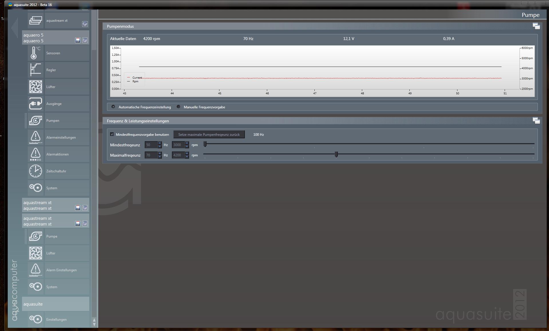

Bis gerade liefen beide Pumpen mit 74 Mhz und hatten einen Durchfluss von 164 l/h. Jetzt plötzlich sehe ich einen Durchfluss von 116 l/h und bei der zweiten Pumpe zeigt sich dieses Diagramm. Was ist passiert, muss ich mich von einer verabschieden, ist sie auf den Weg in den Pumpenhimmel???

Setze mal die Pumpe auf Werkseinstellungen zurück. Das sind immer noch Hz und nicht MHz, da liegt 10e6 dazwischen.
Wie du am diagram siehst, läuft die Pumpe nur mit 48/50Hz.

das habe ich auch schon versucht, die Einstellung ändert sich auf 100Hz, sonst nix. Mir fehlt im Diagramm auch die Current-Kennlinie und die angezeigten aktuellen Daten, passen auch nicht so richtig. Hab mal das Bild der zweite Pumpe dazu genommen, die läuft wie es muss.
Wenn ich in der AS auf Aquero 5 gehe und dort unter Pumpen, habe ich folgendes Bild.

Tuesday, October 2nd 2012, 11:57am
Die Pumpe ist kaputt. Stromaufnahme >3A (siehe Screenshot).
Melde dich einfach per Mail beim Support. Dann kannst du alles weitere klären.

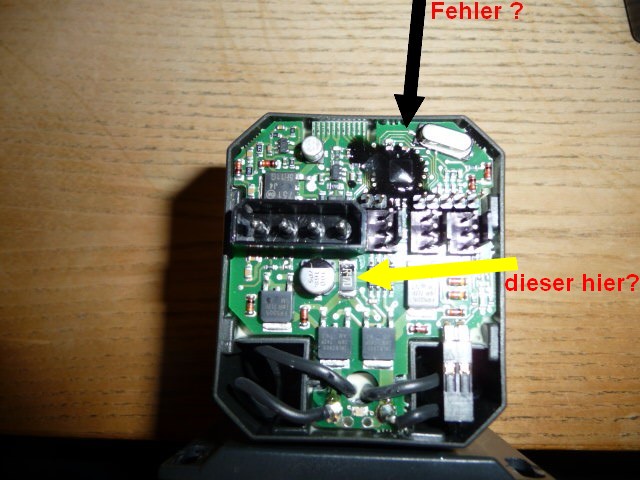

Habe jetzt ein bisschen Zeit zum fummeln gehabt und folgendes entdeckt, ich glaube Sebastian hat recht mit der Behauptung die Pumpe sei defekt. Es sei denn, die Versieglung war Absicht.
Lohnt eine neue Platine oder eher nicht?

Tuesday, October 2nd 2012, 8:59pm
Ne soweit ich weiß ist das normal, die AC´ler wollen ihren Prozessor geheim halten.

Tuesday, October 2nd 2012, 9:00pm
Das ist nur Vergussmasse und bei älteren Platinen normal.
Es ist aber auch das eigentliche Problem zu sehen. Schau dir mal den Widerstand unterhalb der rechten Seite des Molex-Steckers an. Der ist durchgebrannt bzw. gebrochen soweit man das auf dem Bild erkennen kann.
maexi
Tuesday, October 2nd 2012, 9:27pm
Meinst Du diesen hier

Tuesday, October 2nd 2012, 11:54pm
Ja, das Teil sieht doch auf dem Bild ziemlich defekt aus.

Wednesday, October 3rd 2012, 12:11am
habe mir das Teil mal unter eine Lupe angeschaut. Auf der Platine um den Widerstand haben sich kleine Bläschen gebildet. Der Widerstand selbst, scheint geschmort zu haben. Der ist zwar nicht gebrochen oder durchgebrannt, ist aber wohl zu heiß, geworden. Da trat leicht Flüssigkeit oder Fett oder was weiß ich aus. Deshalb auch so schwarz angelaufen. Egal, auf jeden Fall defekt. Kann man das reparieren oder muss die ganze Platine erneuert werden?
Wednesday, October 3rd 2012, 1:52pm
Wenn das der einzige Schaden ist, dann lässt sich das reparieren.
