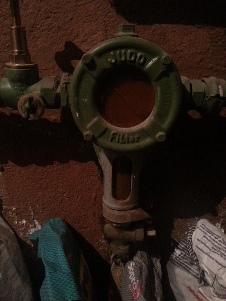

Herr Cyberx
Tuesday, March 11th 2014, 6:27am
Dein Vermieter muss einen Hausanschlussfilter in der Installation haben. Wenn nicht, soll er den gefälligst nachrüsten (lassen) ... Ich hab so "Steinchen" auch im Wasser.. der Filter ist bei uns noch nicht da, wird aber in den nächsten Monaten eingebaut. Ich hoffe dann ist ruhe. (Moderne Perlatoren sind echt verdammt teuer..... bis zu 9euro/stück)
Ein FIltersystem würde ich jetzt nur empfehlen, wenn man sich auch zutraut immer an die Filterwechsel zu denken... ;) Sonst wirds durch den Filter eher schlimmer..
Ratet mal wo der im Keller war................
