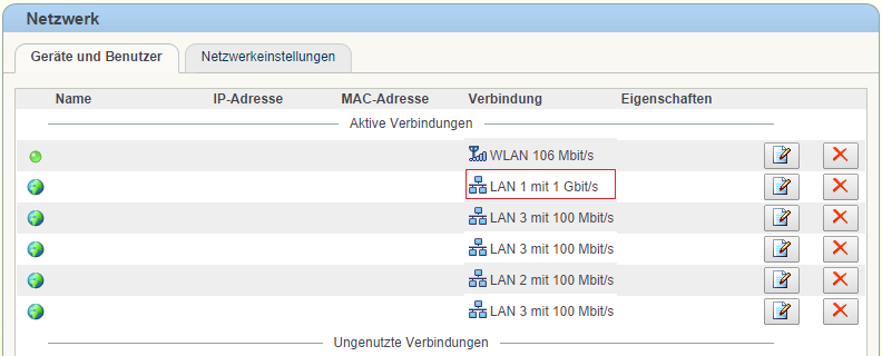

und zwar habe ich ein kleines Netzwerk. An dem Router (Fritz!Box 7390) ist ein Fileserver angeschlossen. In einem anderen Raum steht ein Gigabit Switch an dem ein Computer sowie zwei WD TV Live angeschlossen sind. Seit einiger Zeit fällt mir auf dass bei der Wiedergabe von *.mkv's öfter mal während der Wiedergabe "nachgeladen" werden muss. Heute habe ich Zeit deshalb hab ich mal in den Router reingeschaut und tatsächlich: Bei den WD TV und dem Computer steht "LAN x mit 100 Mbit/s" bei dem Fileserver steht "LAN x mit 1 Gbit/s". Jetzt habe ich mal den Switch abgesteckt und den Computer direkt an die LAN-Buchse im Zimmer angesteckt. Wird immer noch 100 Mbit/s im Router Menü angezeigt und auch die Übertragungsrate liegt nur bei etwa 11-12 MB/s. Ich hab jetzt hier im Zimmer mal mehrere Kabel durchprobiert und bei allen war es das gleiche.

Alle LAN Anschlüsse sind auf "Power Mode" geschaltet. Das kann nicht das Problem sein. Zumal der eine LAN-Anschluss an dem der Fileserver hängt ja auch als 1 Gbit/s angezeigt wird.
