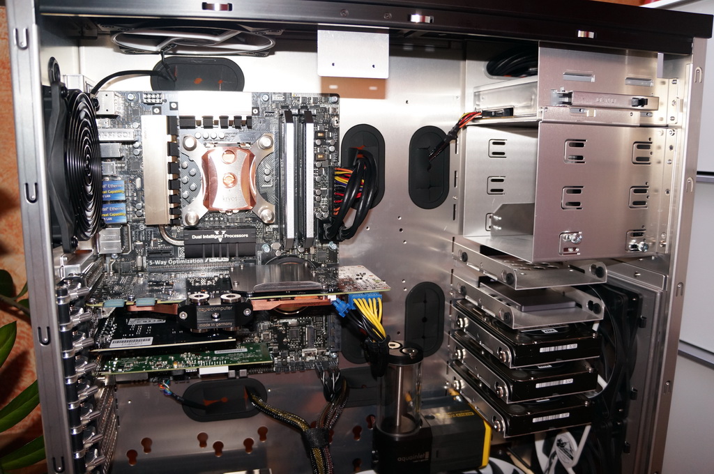

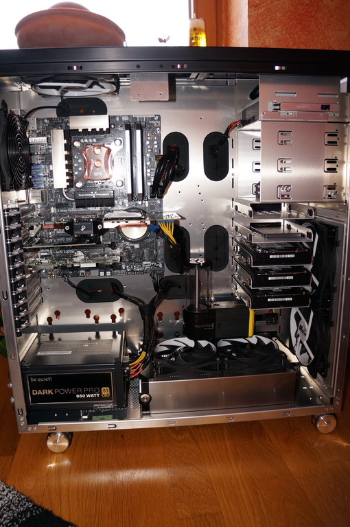

Moin,
ich bin aktuell dabei meinen neuen PC zusammen zu bauen. Da ich mir eh ein paar Bilder mache, veröffentliche ich diese auch mal hier!
Fotos incl. Spider-Pump ;-)
Die Wasserkühlung folgt die Tage oder auch schon schneller... :)
Wasser-83 has attached the following images:

so bis auf die Aquero alles fertig :)
