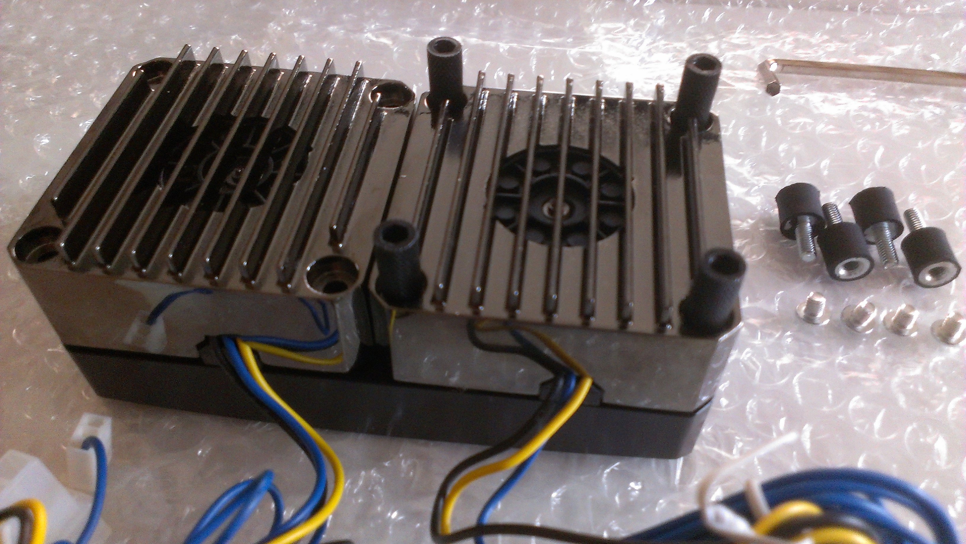

Sooooo, nachdem ich der Versuchung dieser zwei hübschen kleinen nicht wiederstehen konnte, musste ich mir dann ja mal 2 bestellen und diese auf einen, oder doch lieber unter einen, "aquacover DDC Dual TOP" setzen.
Glücklicherweise hat Alphacool bei den DDC310 keine all zu dicken Kühler verbaut, so dass die DDC310 nur unwesentlich größer ist wie eine übliche DDC. Daher können auch die DDC310 schön und sauber unter den aquacover geschraubt werden.
Der Abstand zwischen den beiden Pumpen ist dabei kaum noch vorhanden, so dass gerade ein 80gr Blatt DIN A4 dazwischen passt.
So oder so, die DDC310 machen unter dem aquacover einen guten und soliden Eindruck und sind voll kompatibel mit diesem. Trotz anfänglicher Bedenken betreffs der Dimensionierung des Kühlkörpers.
Im Anhang ein paar Bilder im (Teil-)Montierten Zustand, leider nur Handyphotos, aber für den ein oder anderen sicherlich recht brauchtbar.
