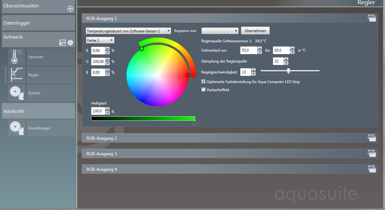

Um die RGB-Leisten nach Temperatur steuern zu können musst du entweder Temperaturgesteuert von Sensor (1-4, dafür musst halt an einen der Sensoreingängen einen Temperaturfühler angeschlossen haben) oder Temperaturgesteuert über Software-Sensor (1-4, dafür brauchst du dann noch zusätzlich das Programm "Open Hardware Monitor" um die Temperaturen ect. von CPU und GPU auszulesen) eingestellt haben (da wo bei dir denke ich mal "Farbvorgabewert" steht).
Ich habs so wie auf dem angehängten Bild eingestellt.
Mit den Lüftern kann ich die leider nicht helfen, bin mir nicht sicher ob das geht. Es heißt aber, dass du auch einen Lüfter an einen der Ausgänge anschliessen könntest der dann nach Temperatur gesteuert wäre.

aber jetzt möchte ich aber nicht die einstellung Temperaturgesteuert von "Sensor (1-4)" sondern den Punkt Temperatur von einer XT Pumpe oder Temperatur von einem MPS Flow Meter,
aber genau diese Menuepunkt oder Möglichkeit erscheint nicht in diesem Menue.

Das Farbwerk kann direkt mit Software Sensoren arbeiten. Diese müssen aber im Reiter Sensoren konfiguriert werden.

: ja klar. habe beides.... Farbwerk und Aquero. von der Farbwerk Hardware sogar beide. USB und Blootooth Version.
Fieldrider
Tuesday, May 19th 2015, 2:05pm
Und auch das eine Farbwerk via Aquabus am Aquero angeschlossen, richtig?
Dann sollte es schon möglich sein den Sensor von der XT zu benutzen (natürlich auch mit dem Aquero verbunden via Aquabus)
