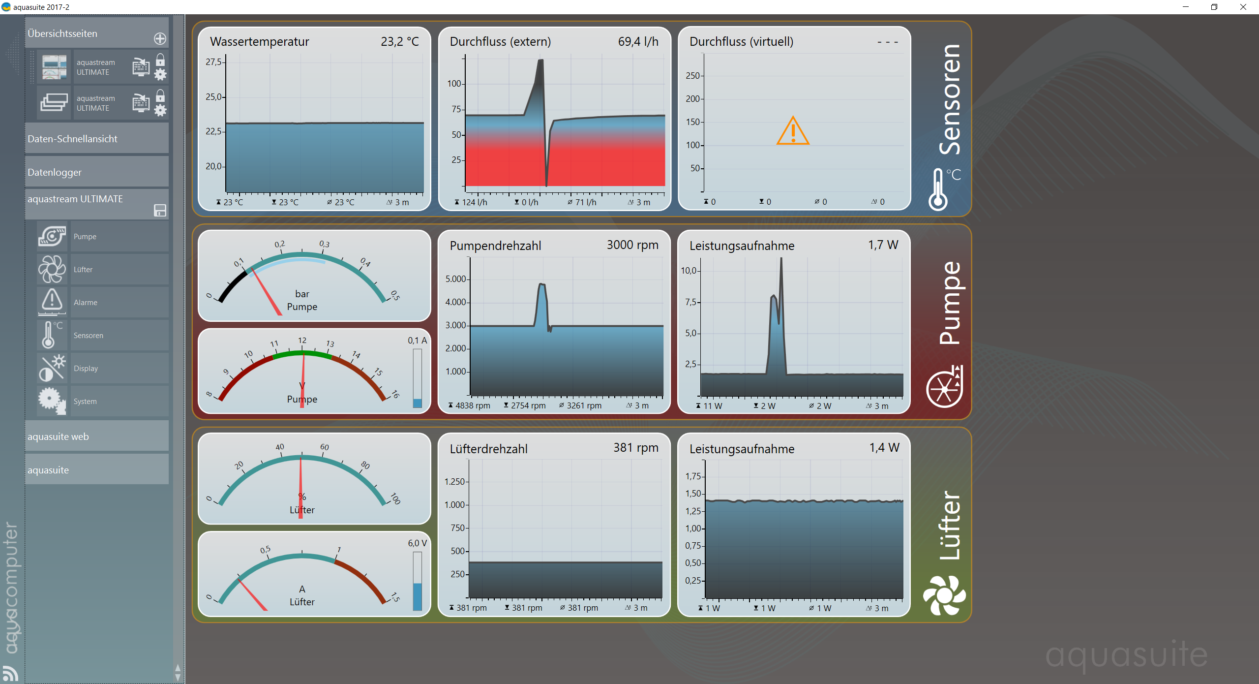

Geregelt wird die Pumpe per Temperatur Soll-Wert. Wenn ich in der Aquasuite 2017 nun spontan von den 3000 rpm auf das Maximum stelle, warte bis die Pumpe ihr mögliches Maximum in dem Loop (ungefähr 4800 rpm) erreicht hat und dann die Regelung wieder auf den Temperatur Soll-Wert stelle, versiegt der Strahl im Ausgleichsbehälter, die Pumpe klackert für ein, zwei Sekunden und dann fördert sie wieder Wasser. Diese Situation ist beliebig reporduzierbar.
Ich frage mich, woran das liegt. Könnt ihr mir dabei weiterhelfen? Ist es denn überhaupt ein Problem?
Anbei noch zwei Screenshots aus der Aquasuite, welche hoffentlich zusätzliche Daten liefern.

Die Pumpe startet durch die Extreme belastung durch den Drehzahlsprung neu.
Eigentlich alles kein Problem da das kein normales Szenario ist.
