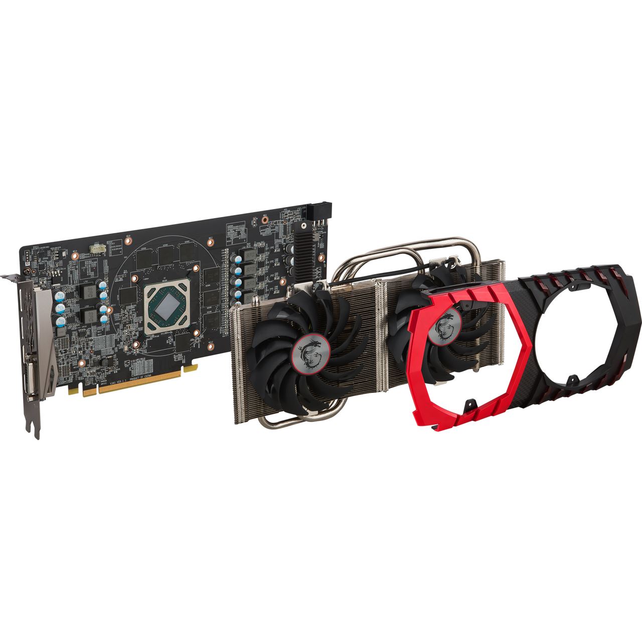

Die Frage ist habt / müsst ihr bei den vollflächigen Wasserkühler an der Software der Karte Schrauben?

Die 470er hat definitiv keine Kühllösung auf den Spaws und Rams verbaut bei der 480er ist dort eine extra Platte montiert daher ja auch die Frage. Sieht man im Anhang ganz gut im Vergleich zu meinem vorherigen Bild.
Schaden scheint Sie keinen genommen zu haben hatte des so 1 1/2 Jahre betrieben und ist mir erst jetzt unter 4k Bedingungen aufgefallen. Mit org. Kühler läuft die gute wie Schmitzkatze.
Hast du einen Link? Ich habe bisher nur eine einzige Kühllösung aus China entdeckt alle anderen bauen auf das Referenzdesign auf.
