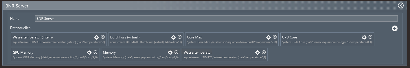

Aktuell zeigt aquasuite x.3 Web keine Werte der Aquastream ultra an:
Bild1 Zeigt aquasuite auf dem Server. Die Werte werden dort angezeigt
Bild 4 zeigt, das die Werte von der Aquastream verfügbar sind
Bild 2 zeigt, welche Werte für Web freigegeben wurden.
Bild 3 zeigt, dass die Werte im HTTP UI nicht verfügbar sind, und somit auch nicht auf der aquasuite, welche den Zugriffscode-ID Importiert.

- Um den Fehler weiter einzugrenzen, wurde eine neuer Web Zugriffscode generiert.
- Alle anderen Werte, die im Webinterface angezeigt werden, werden korrekt aktualisiert (GPU Memory, CPU, usw).

Die Werte der Aquastream werden ja scheinbar ausgelesen und in der Aquasuite des Servers angezeigt (siehe Bild4). Es scheint, dass dies nur der Web Export betrifft.
